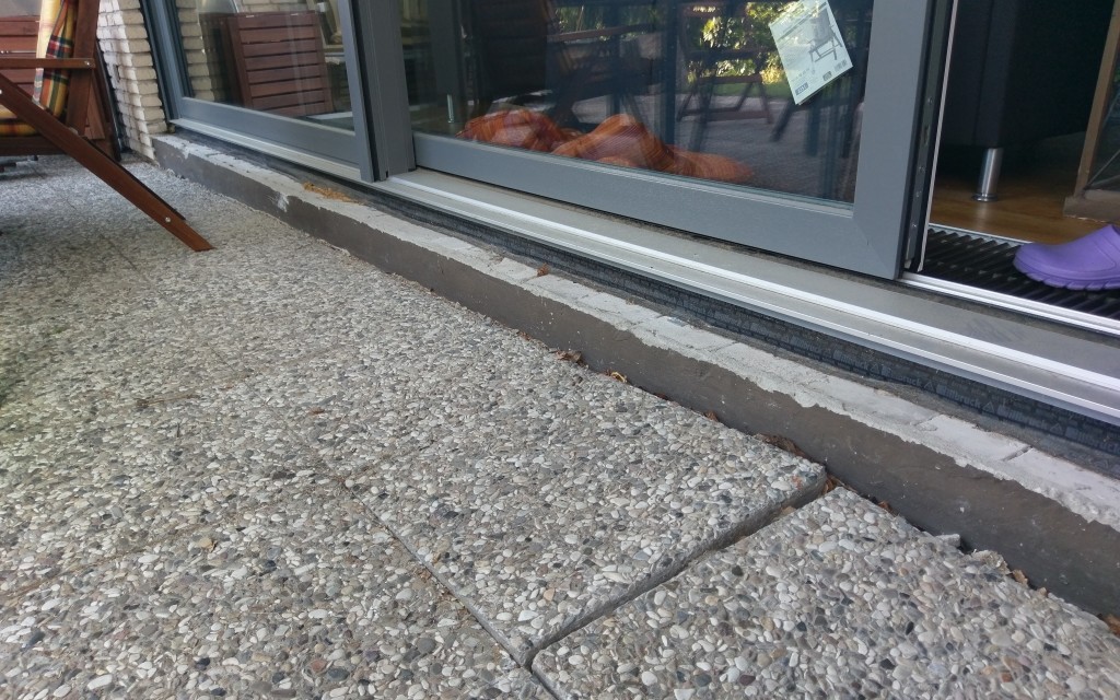

Wir haben neue  Terrassenfenster/Terrassentür bekommen. Das alte war anders und nun ist eine Lücke vorhanden (siehe Bild). Nun möchte ich diese Lücke schließen. Im nächsten Jahr wird eine Holzterrasse gebaut, die auf Höhe des Ausgangs des Wohnzimmers kommt, also die Holzplanke liegt an dem Alu an. Darunter befindet sich derzeit eine Folie die winddicht ist. Durch die Terassenüberdachung ist der Bereich immer trocken (außer es regnet irgendwann mal waagerecht).
Aktuell überlege ich die Lücke mit Hartschaumplatten (druckfest) zu schließen. Der Spalt ist ca. 7 cm hoch und ebenso tief, die gesamte Länge sind 5 Meter. XPS kann ich selber verarbeiten (mit Kleber dort einbringen), so dass der aktuelle Aluüberhang abgestützt wird und somit begangen werden kann. Durch die Terrasse ist das dann auch nicht mehr sichtbar. Als Hartschaumplatte Styrodur® 5000 CS hatte ich mir überlegt.
Was meint die Runde? Ist das grundsätzlich möglich?
