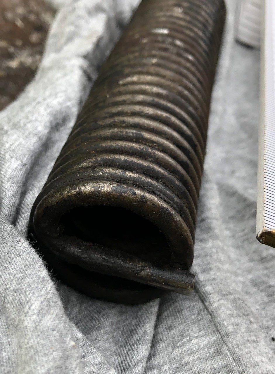

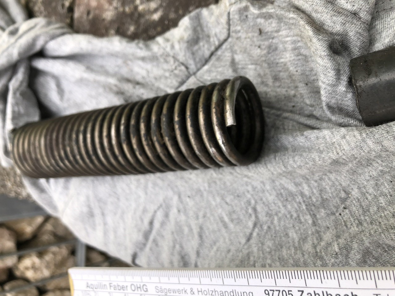

bin gerade dabei meinen Bobcat 443 zu überholen, leider gabs es hier mehrere Schäden.
Beim Ausbau ist aufgefallen, dass die "Keilriemenspannfeder" gebrochen ist, deshalb konnte auch die Hydraulik nicht mehr vernünftig angetrieben werden,
Leider konnte ich bis heute keine solche Feder im Internet finden.
Hat jmd. vielleicht einen Tip oder eine Idee wo man eine solche Feder herbekommen könnte?
Vielen Dank
Grüße
bearbeitet von hansdampf89
https://www.sodemann-federn.de/
Wenn du da nichts findests... Bobcat verkauft die auch noch.
Dein Problem wird sein, du wirst zwar messen können wie lang deine Feder ist, wie stark der draht ist, aber nicht was die Federrate ist.
Bei manchen Sachen, kommt man halt schwer um Originalersatzteile herum.
Ja eine Alternative zu beschaffen ist bestimmt nicht möglich.
Auf die einfachste Lösung bei Bobcat selbst nachzufragen bin ich nicht gekommen. 😁
Falles es jmd braucht:
Ersatzteilnummer: 6678782
ist bei Bobcat oder bei Händlern verfügbar
