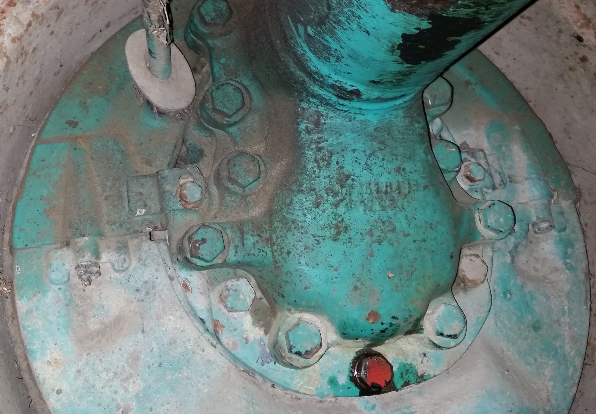

Kann mir jemand einen Tipp geben wie beim Zettelmeyer ZL 501  die  Handbremsbeläge der Trommelbremse Hinterachse eingestellt- nachgestellt
Werden. Es sind vorn und hinten an dem Backenträger Blech jeder Achs Seite 2 senkrechte Schrauben 13mm Kopf ?

Hallo Bert
Schraube an Jeder Seite die Zwei senkrechten Schrauben M 13 ab dann kannst du die Bremsbeläge sehen und einstellen
