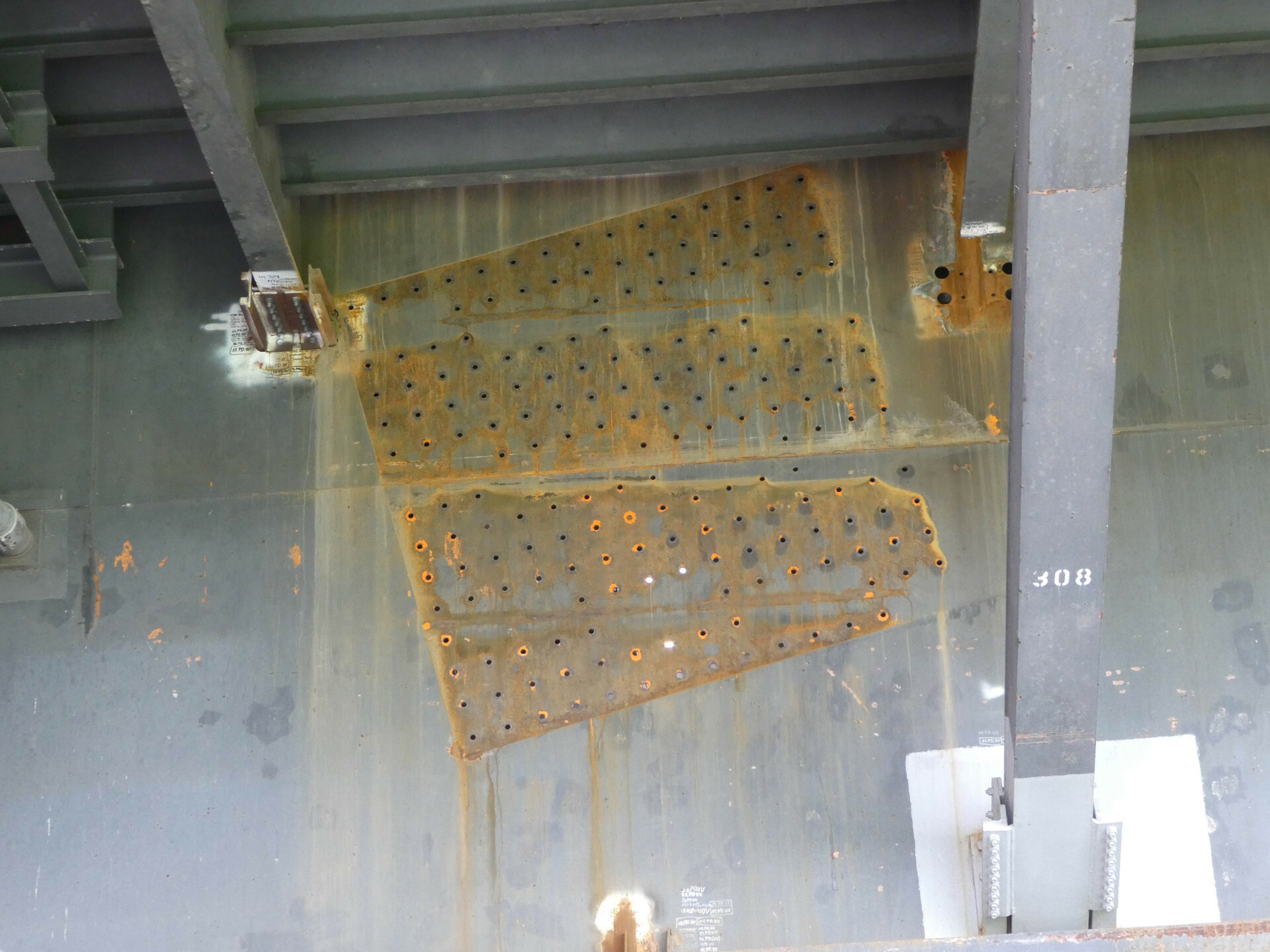

Die Kamera 1auf take-it-media.com zeigt ein altes Bild. Zumindest seit DIenstag 26.03. sind die 'Augenbleche'  für die Behelfsseile demontiert. Eventuell werden sie durch eine andere Konstruktionen ersetzt, die bereits angelifert worden sind.

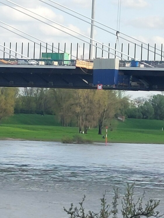

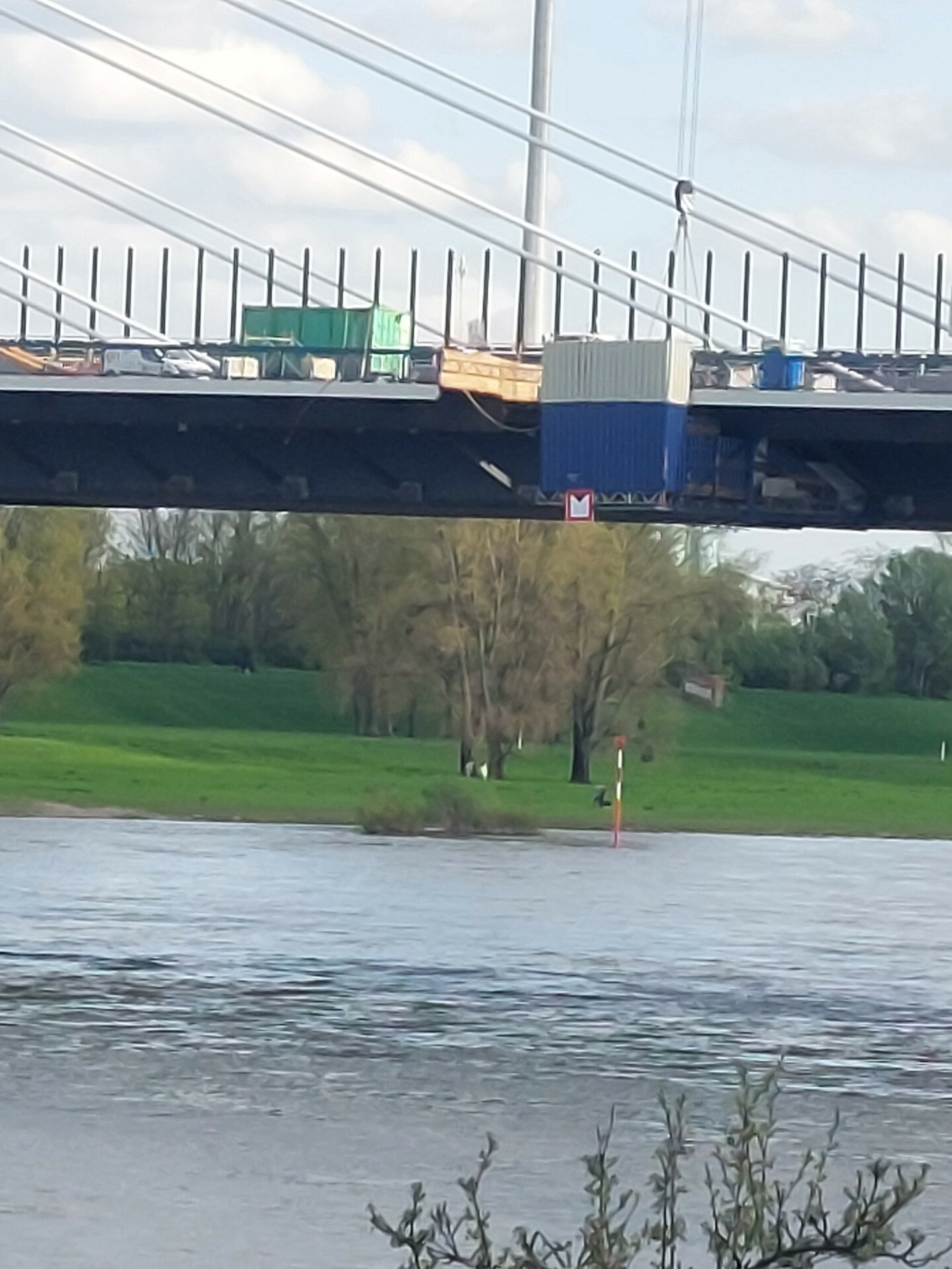

Es ist zwar schwer zu erkennen und die Bildqualität lässt zu wünschen übrig, aber scheinbar klafft schon eine Lücke in der alten Rheinbrücke. Das Bild habe ich heute von der Homberger Seite mit 10-fach Zoom vom Handy aus machen können
