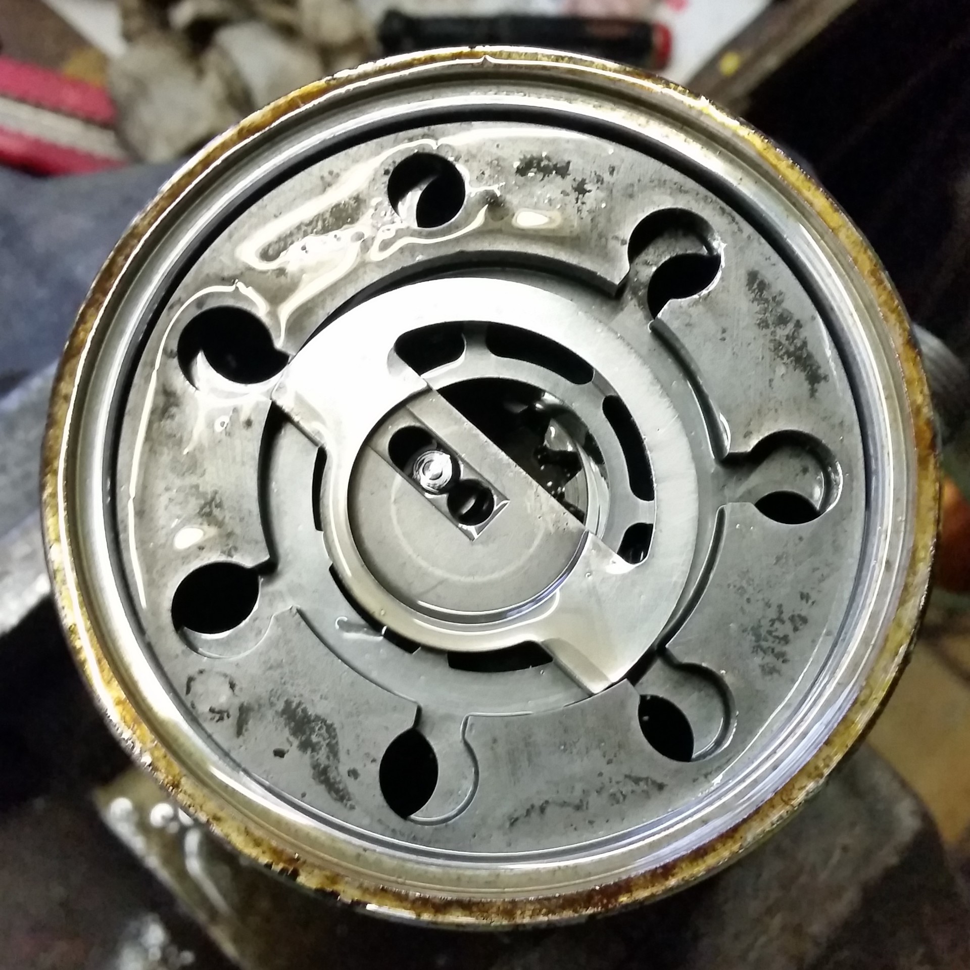

Hallo ich bin neu hier und habe gerade Zettelmeyer ZL 501 etwa Bj.84 hat kein Typenschild drauf  zum Herrichten gekauft.
Ich suche als Teile Träger ein  ZF Lenkventil vom ZL 501 da es neu nichts mehr gibt.
Speziell die Flache halb runde Drehscheibe mit Löchern  welche auf dem unteren Deckel  aufliegt und gedreht wird.
Mein Lenkventil hat die Bezeichnung.
Nr.8443  965 184 (die 965 ist schlecht lesbar)
ZF Schwab Gmünd 160 bar
016294      3.84
Vielleicht ergibt sich ja was.
Fielen dank.
Grüße  bert.m
Hallo,
an dem ZF-Servostat ist noch mehr defekt, du bist schon in der nähe, aber entweder man kann es, oder man läßt die Finger weg,
ist ja immerhin eine Lenkung, dass Teil habe ich nicht, aber abdichten an der Welle solltest du gleich mitmachen.
Ein Fehler ist übrigens auch an der Übertragungsstange die man sieht.
Gruß Hydraulix
hallo
lasse bitte die Finger weg vom Orbitrol, falsches zusammenbauen hat fatale Folgen
versuche mal bei der Firma Ahs- Hydro, könnte sein das diese Fr. noch welche hat.
42477 Radevormwald
Gruß Ulla
