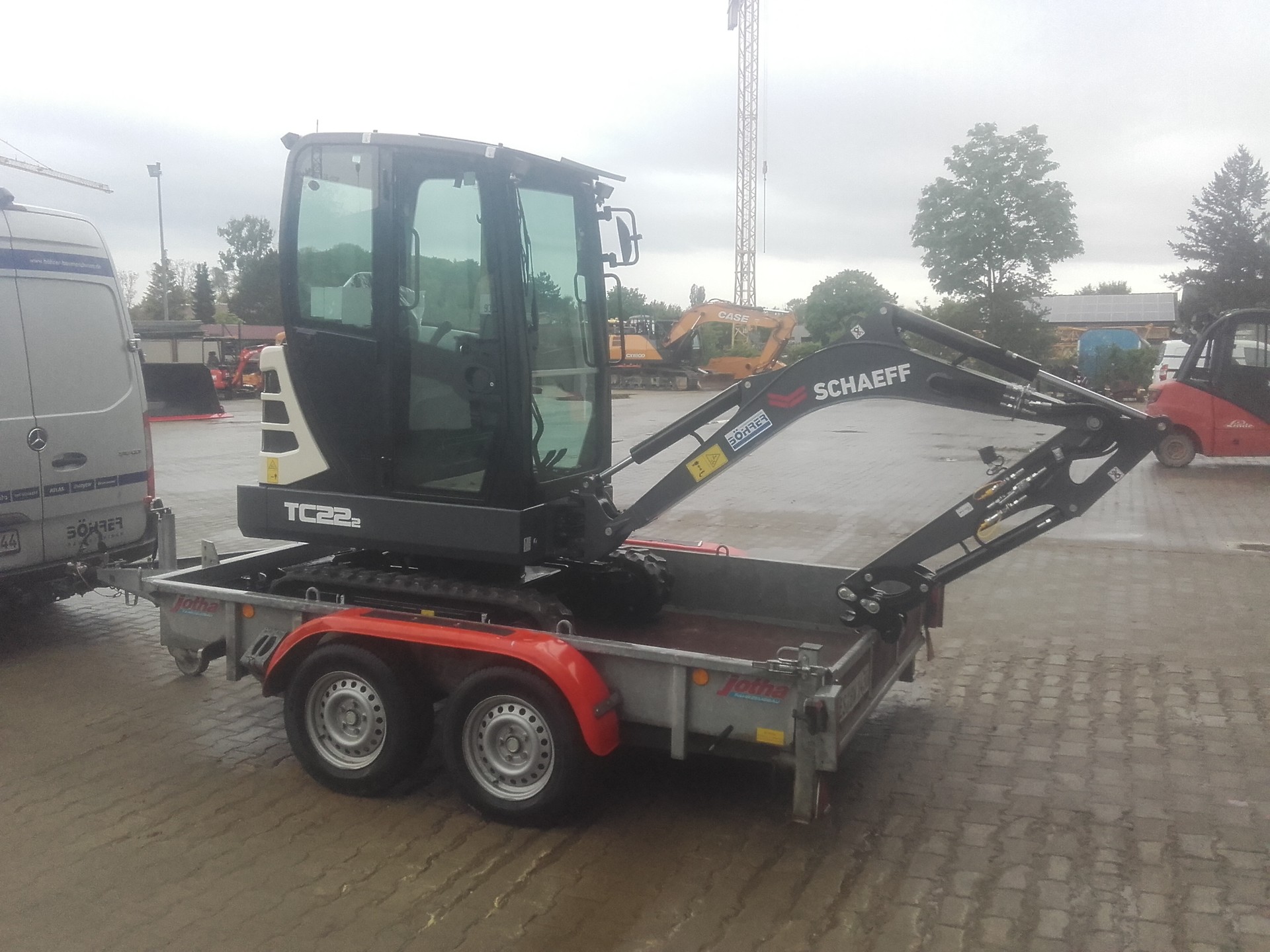

die Arbeit mit dem Bagger kriege ich hin soweit und die Funktionen verstehe ich auch. Jedoch stellt sich mir die Frage, wie ich den Bagger am besten auf dem Anhänger platziere wenn ich ihn z.B. Zur Werkstatt bringen muss.
Der eine sagt, Schild nach vorne, der andere nimmt das Schild nach hinten. Gibt es da Vorgaben oder Gründe warum man welche Position wählt?

Ansich sollte das Planierschild nach vorne gegen die Bordwand gefahren werden,damit die Maschine sich hierüber bei starker Bremsung abstützen kann.
Das wichtigste ist aber die Stützlast,die sollte nicht zuwenig aber auch nicht zu hoch sein.
Am besten den Bagger längs-mittig auf den Hänger fahren,der Lastmittelpunkt am Bagger ist mit TL  in etwa Mitte Drehkranz.
Falls dann das Planierschild nicht an der Bordwand ansteht,kannst du grossen Kanzhölzer dazwischenlegen.
bearbeitet von schnädderle
Der Oberwagen muss zudem noch gesichert werden, mindestens mit dem Bolzen. Nur den Unterwagen verzurren langt nicht.
Wir fahren den Bagger weiter zurück, Stützlast austarieren, lange Kanthölzer zwischen Schild u. Bordwand
und auf einer Ablage/ Konsole auf der Deichsel setzen wir die Schaufel in Fahrtrichtung nach vorne ab.
u. gut verzurren.  Achtung: bei vielen Anhängern sind die Zurrösen nicht ausreichend u. z.T. nur im
Bodenholz verschraubt. Vorherige Antworten sind auch zu beachten.  Such das Beste aus.  mfg Dt.
