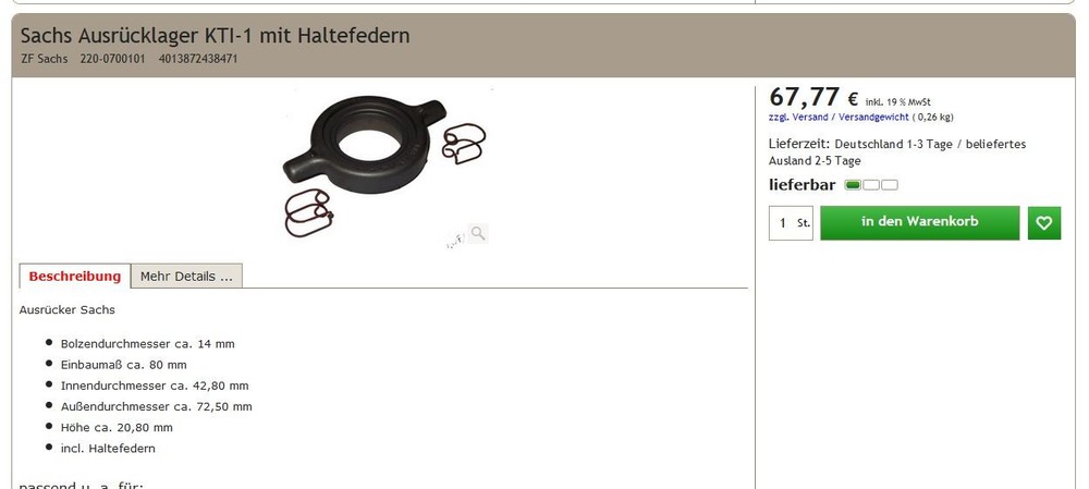

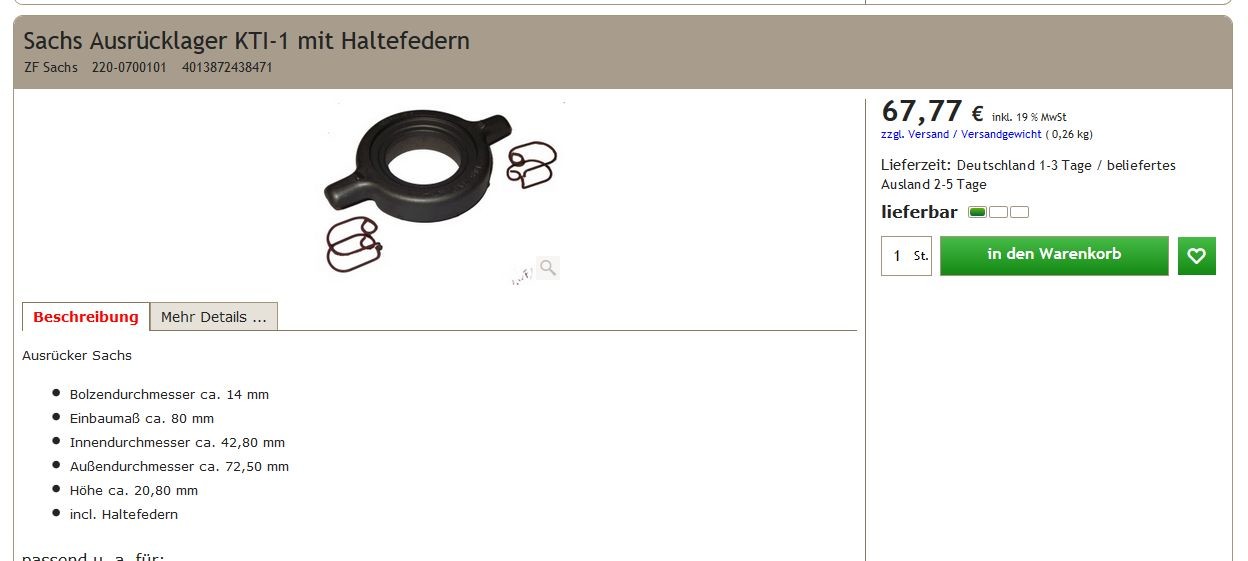

bei meinem Zettelmeyer L501 ist das Ausrücklager defekt/gebrochen.
Nun habe ich aber absolut keinen Plan, wie ich ein neues einbauen kann (ein Sachs-Lager habe ich bereits gefunden).
Wenn man die Platte, an der der Sitz befestigt ist abbaut, siht man zwar wunderbar dazu, aber was muss ich alles abbauen, um das neue einzubauen?
