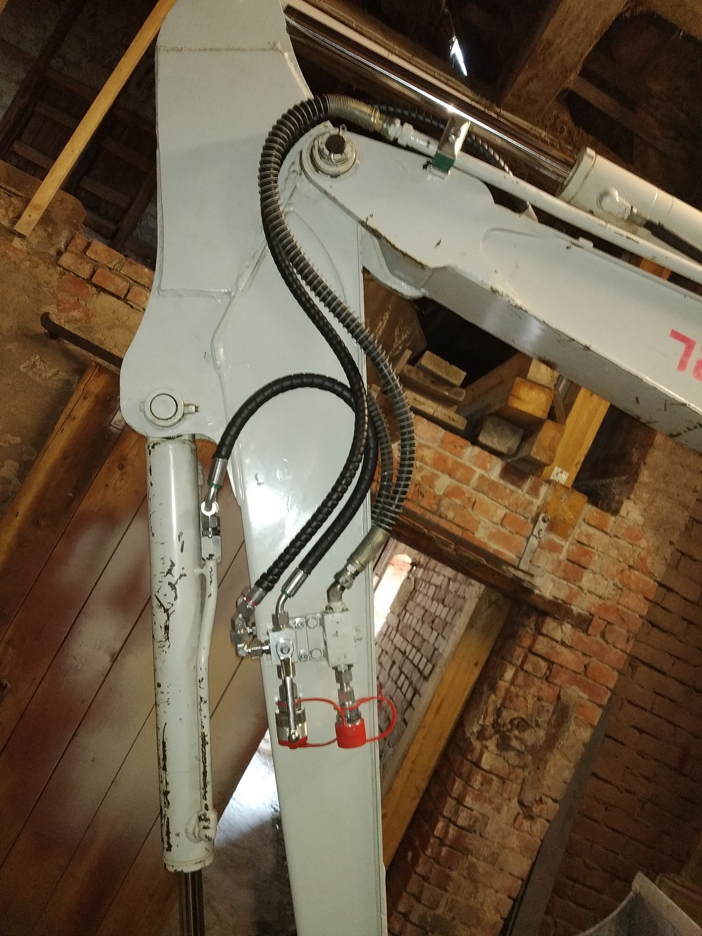

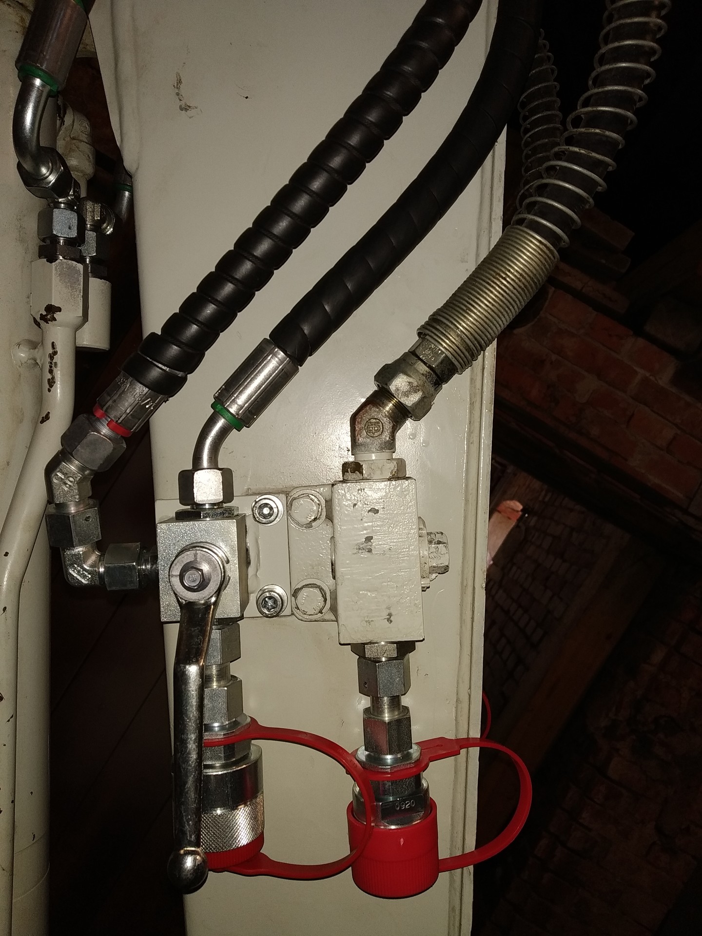

Ich habe den TB125 jetzt mit den Schraubkupplungen ausgerüstet. Zusätzlich habe ich gleich auf Zusätzliche Greifer - Anschlüsse umgebaut.
Danke nochmals für Eure Antworten.
