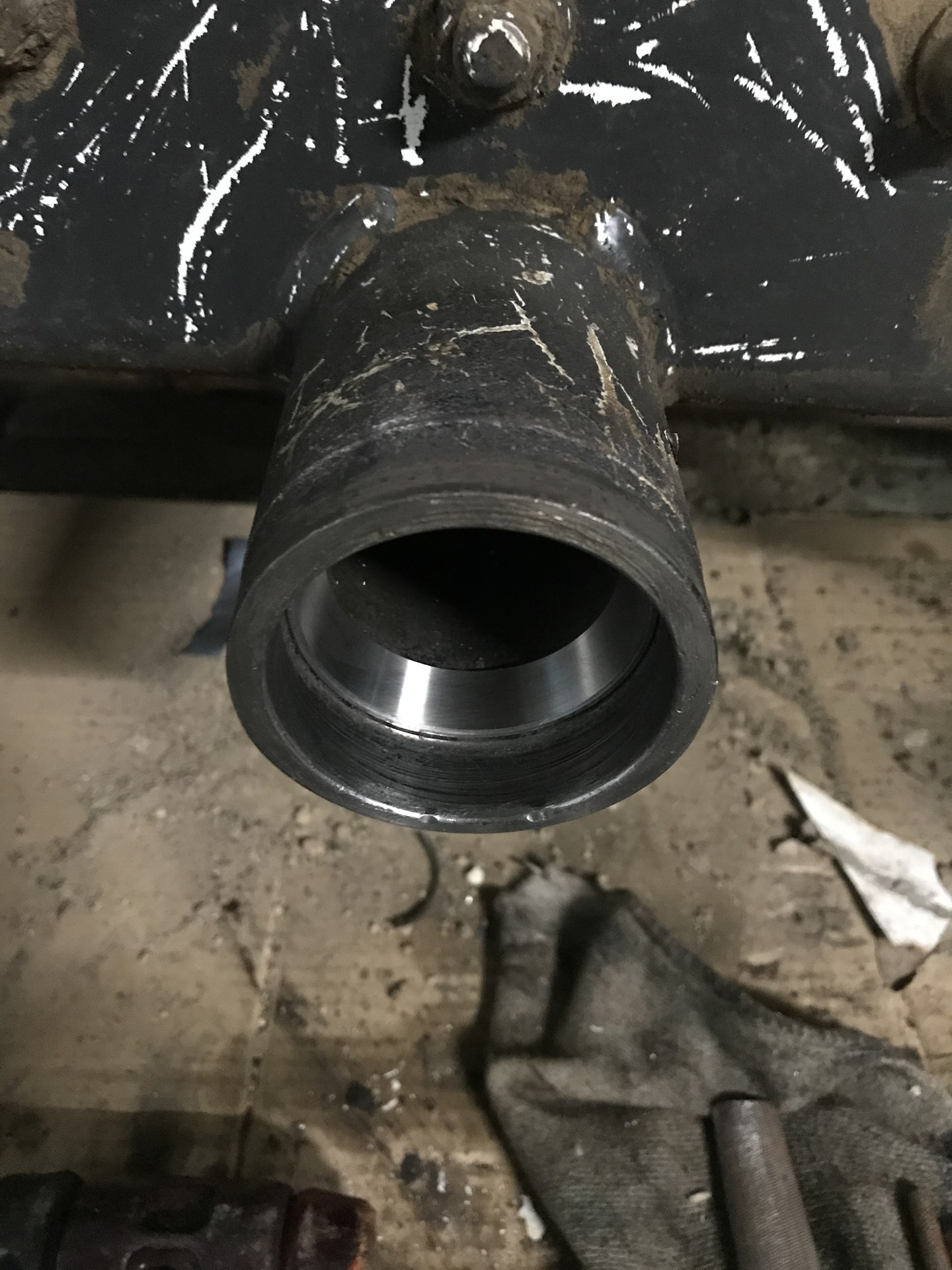

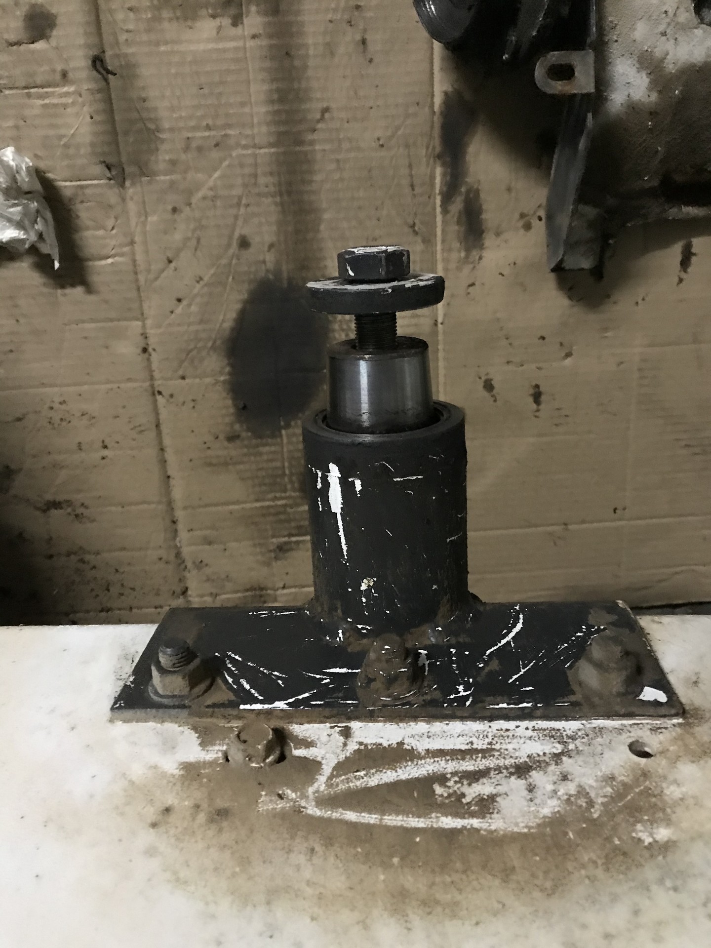

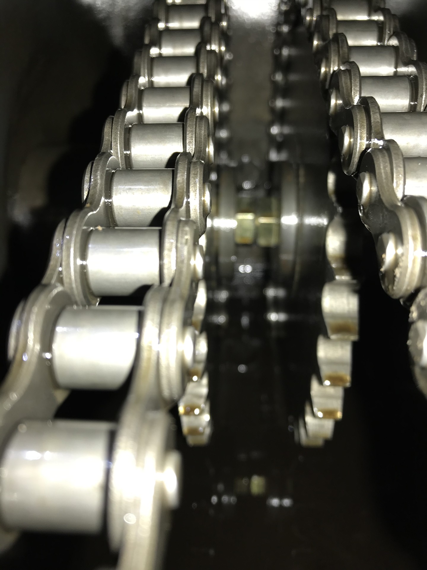

So leider etwas spät, aber wohl besser als Nie. Umbau war (Schon im Juni)  erfolgreich und er läuft wieder zuverlässig ohne Ölverlust.
-> Sollte das jemand vorhaben, bei uns war viel Geduld gefragt. (Aber machbar, auch als Semi-Laie)
