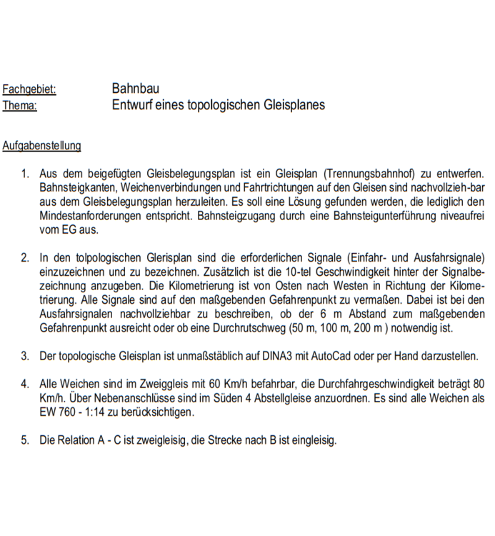

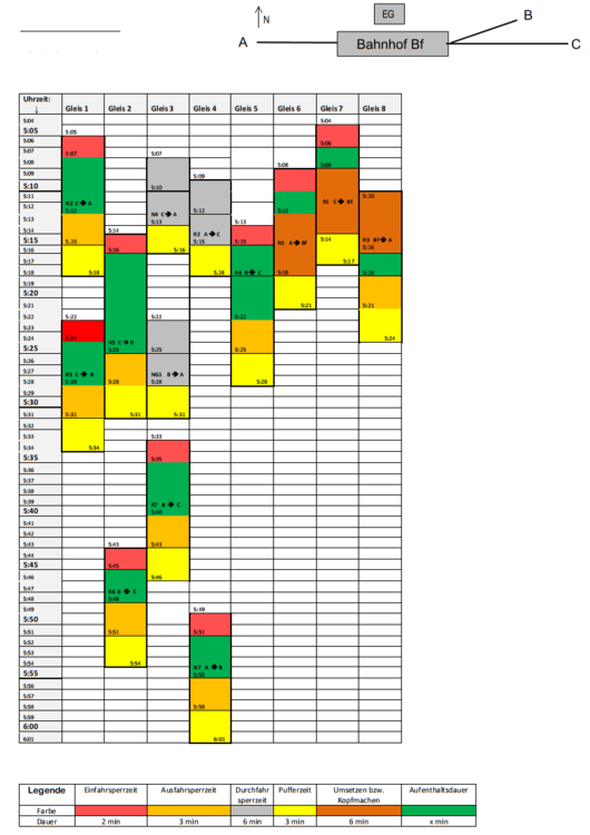

Sehr geehrte Mitglieder,
ich habe hier im Anhang meine Aufgabenstellung von meiner Universität bekommen und bräuchte damit unbedingt Hilfe.
Mir ist unklar womit ich Anfangen soll! Die derzeitige Lage mit dem Virus macht es mir schwer an Richtlinien und Literatur ran zukommen.
Ich bitte Sie daher mir zu helfen, in jeglicher Form.
Ich hoffe es gibt Interesse!
Vielen Dank im voraus!!!
