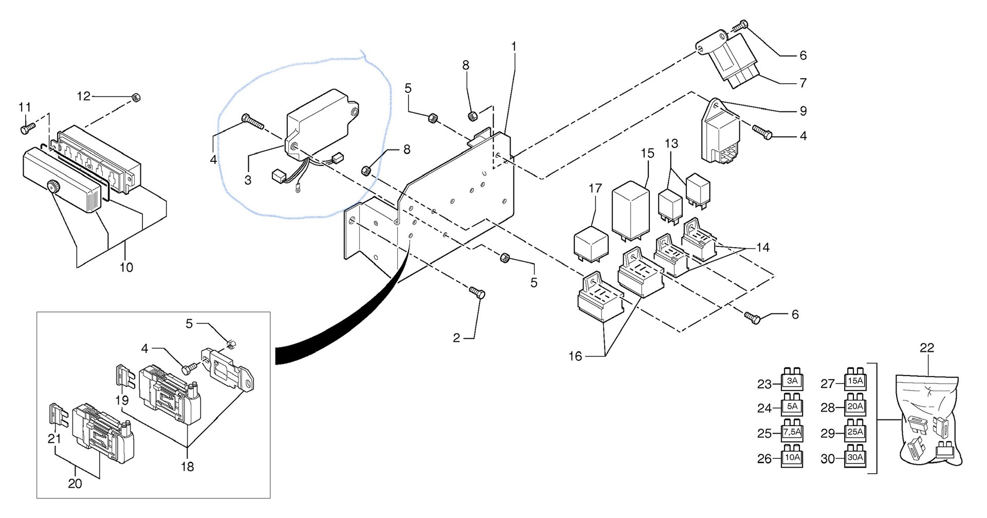

ich habe vollendest Problem mit meinem Volvo EC15B XTV Bj:2002 4300 BST. Und zwar wenn ich ihn Starte geht er danach gleich wieder aus sobald ich aber das (Puma) Steuereinheit abklemme funktioniert er einwandfrei. Das Puma und der Abstellmagnet wurden beide erneuert. Kann es ein Relais sein oder die Vorglügeinrichtung?

Hallo Marvin,
du hast kein Pumasteuergerät sondern ein normales Steuergerät.
überprüfe bitte alle Sicherungen,
Haltestrom am Abschaltmagnet,
bau das Abschaltmagnet aus, deck das Loch mit einem Lappen ab und lass den Motor laufen,
sollte der Motor jetzt laufen überprüfe bitte das Relais vom Abschaltmagnet
MfG Ulla
Hallo Ulla,
danke für den Hinweis. Welches wäre das Relais vom Absteller nr15?. Motor läuft auch wenn der der Absteller raus ist.
