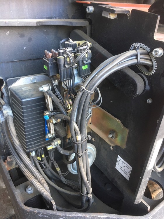

Ich bin nicht der Techniker, daher komme ich in dieser Sache ohne Unterstützung der Profis nicht weiter. Ich habe eine Ameise BT W18, die im letzten Jahr einwandfrei lief. Jetzt musste ich einmal die Batterie mit dest. Wasser auffüllen und neu laden. Das klappte auch. Ich kann sie hoch und runterfahren, das klappt auch, aber sie fährt weder vorwärts noch rückwärts. Das Klacken, was sonst immer war, ist auch nicht mehr da. Also es tut sich gar nichts. Ein schlecht gelaunter Nachbar warf mir nur den Brocken "Relais kaputt" hin , was mich dann aber nicht zum Ziel führt, weil ich nicht weiß, wie ich das überprüfen kann. Ist das Relais auf dem Foto zu sehen oder anders, wer kann mir helfen, was kann ich tun? Vielen Dank

ja der stand jetzt längere Zeit. Mit Muskelkraft habe ich das Teil keinen cm verschieben können, dann hab ich ein Seil an meine AHK gemacht und langsam gezogen. Aber selbst dann ist dann irgendwann die Gabel hoch. Ich habe mir jetzt im Netz Deichselschalter angeschaut, trotzdem schwierig für mich. Kannst Du den Schalter auf meinem Foto erkennen? Kann ich da irgendwas messen, um zu prüfen, ob es da ein Problem gibt. Danke Micha

Vielleicht kannst Du mir auch zeigen, was der Deichselschalter auf dem Foto ist. Auch wenn ich die Prellplatte drücke, passiert nichts. Ich weiß, als er noch fuhr, klackte es immer beim anfahren. Hilft das zur Eingrenzung des Fehlers? Danke Micha

Hallo
Auf dem Bild wirst du den Deichselschalter  nicht finden , der sitzt im Gelenk der Deichsel , deshalb heißt der auch so, ist ein kleiner Mikroschalter ,
der den Stromkreis Fahrantrieb freigibt , ich würde dir aber ehrlicherweise raten , einen Techniker zu kontaktieren , der kann die Maschine auslesen , geht deutlich schneller.
