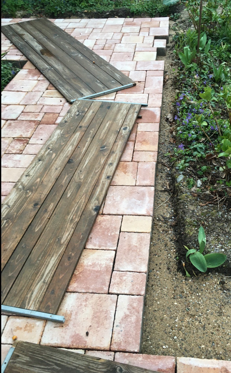

Derderdasselbermacht 0 Geschrieben 31. März 2020 Geschrieben 31. März 2020 Hallo Zusammen! Wir machen unseren Vorgarten neu. Gelegt wurde ein wilder Verband aus 11 Formaten, der 1,20m breit ist. Da 1,20m ohnehin schon etwas breiter ist als under alter Weg, wollten wir gerne ohne Begrenzungssteine arbeiten. Klar, dann halt den Aussenstein in Beton setzen. Bei dem wilden Verband ergibt sich aber durch die Aussensteine kein Band sondern eine nach innen ausgefranstes Zackenprofil. Also wollten wir nur einen Betonkeil dranarbeiten. Nun die Frage: Wenn ich vorher rüttele laufen die Steine auseinander, rüttele ich hinterher, zerbröckelt vermutlich der Betonkeil. Was tun? Zitieren
meisterLars 303 Geschrieben 31. März 2020 Geschrieben 31. März 2020 Das Pflaster sieht aus wie Kann La Tierra. Schick... Wenn du den richtigen Beton nimmst, Zerbröselt da auch nix...😉 1 Zitieren
Oi-theBauleiter 12 Geschrieben 31. März 2020 Geschrieben 31. März 2020 Beim Beton mindestens nen C16/20 verwenden. Beim Bau des Keils / Rückenstütze das Ganze gut mit der Kelle verdichten und andrücken. Vor dem Rütteln den Keil mit dem anstehenden Boden anfüllen, sorgt für Gegendruck beim Rütteln. Und da es ein Gartenweg ist nicht mit der Rüttelplatte übertreiben. Ne kleine 120 kg Rüttelplatte reicht da völlig aus. Zitieren
Derderdasselbermacht 0 Geschrieben 31. März 2020 Autor Geschrieben 31. März 2020 Hallo Lars, das ist gut getippt. Kann Via Leano Nebraskakies. Prima, vielen Dank für die Betonermutigung. Dann wird mal vorher betoniert. Das mit dem Mutterboden ist ein guter Tipp. Ich hab noch dieses Zeug in der Garage liegen: https://www.de.weber/fassade-wand/beton/webermix-603 Geht das? Zitieren
SirDigger 2.918 Geschrieben 31. März 2020 Geschrieben 31. März 2020 Ich bin mittlerweile bei Gartenwegen ein Fan von Kunststoffrandeinfassungen Kein brauner Rasen mehr an der Kante, kein Betonmischen, dranklatschen, usw auslegen, einnageln, erde dran und ansäen fertig. 1 Zitieren
