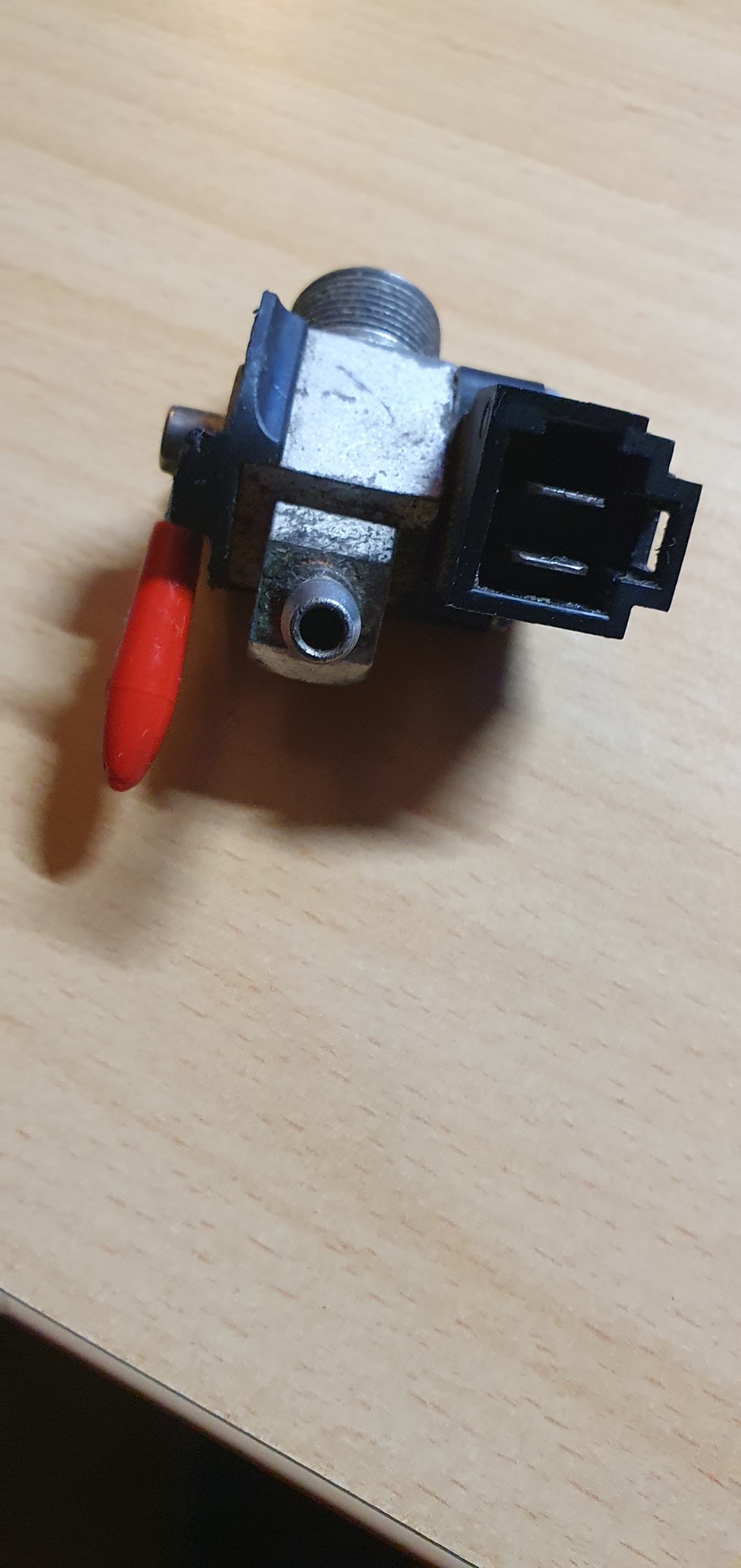

Suche einen Benzinhahn mit einem Anschluß für Schuhstecker.
Der vorhandene hat wenn er zu ist durchgang, und bei geöffnetem Hahn kein Durchgang,.
Soll von einem Wacker Stampfer kommen.
Weiß jemand wo man den bekommt und was der Schalter bezweckt?
bearbeitet von hw163
Das hat Wacker eine Zeitlang verbaut. Sobald der Benzinhahn zu gemacht wurde, ging der Motor mit aus. Die Funktion ist, so wie beschrieben, richtig
