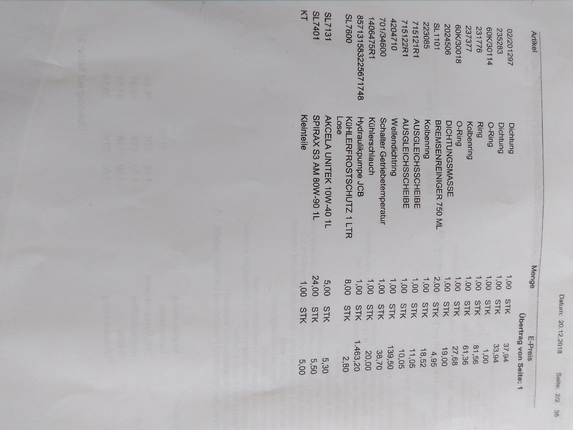

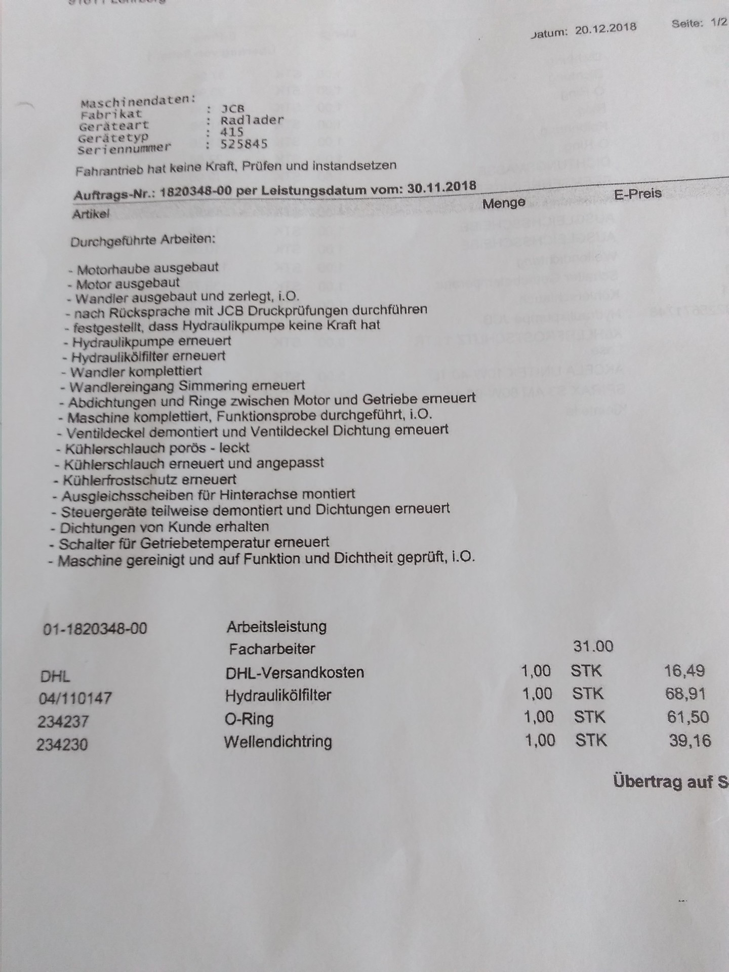

In 12/2018 wurde im Rahmen einer Reparatur der Wandler geprüft und für ok befunden. Es sind diverse Dichtungen erneut worden.
Bei der Ölstand Kontrolle ist mir aufgefallen, dass sich kleine blasen am Peilstab befinden.
Könnte es sein, dass die Werkstatt des Vorbesitzers ein falsches Getriebe Öl verwendet hat?
Oder könnte die Maschine gar auf 20 km/h gedrosselt gewesen sein und es ist eine Einstellungssache?
