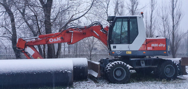

Ich hoffe Ihr könnt uns weiterhelfen. Wir haben vor kurzen einen gebrauchten Mobilbagger der Marke O&K MH City Baujahr 2001 Fahrzeug-Id-Nummer 79121 gekauft.
Bei der Besichtigung haben wir gesehen das dass Display kaputt ist,war aber nicht weiter schlimm. Ansonsten funktionierte alles. Der Bagger hat nur ca. 5500 h auf den Zähler wurde uns gesagt, und er wurde nur zu heben von Rohren verwendet, was auch sicher der Wahrheit entspricht weil er überhaupt nicht ausgeschlagen ist.
Wir haben leider keine Ahnung von Baumaschinen da wir ein kleines Lohnunternehmen haben und nur mit Landmaschinen arbeiten.
Nun zu Problem als der Bagger geliefert wurde hatten die Batterien zu wenig Saft und er wurde bei unsern Mechaniker (Landmaschinenmechaniker) fremdgestartet, nun löst sich die Haltebremse des Oberwagens nicht mehr.
Der Mechaniker sagt es kommt kein Strom am Magnetventil der Haltebremse an.
Was meint Ihr, was ist das Problem Elektronik, Kabel verschmort, oder was ganz anderes
Für heure Hilfe wären wir euch sehr dankbar

Ich hoffe du konntest das Problem schon lösen.
Nun zur blöden Frage.
Wurde denn nach dem Transport die Oberwagenveriegelung wieder entfernt?
Nicht das sich deswegen nichts dreht.
Ansonsten kenne ich das Problem von unseren alten O&K MH's Baggern.
Da haben wir die Automatische schwenkbremse immer raus gemacht weil die Bremse sonst immer zu stark rein gehauen hat.
Viel Spaß mit dem Bagger sieht auf den 1. Blick echt top aus 👍
