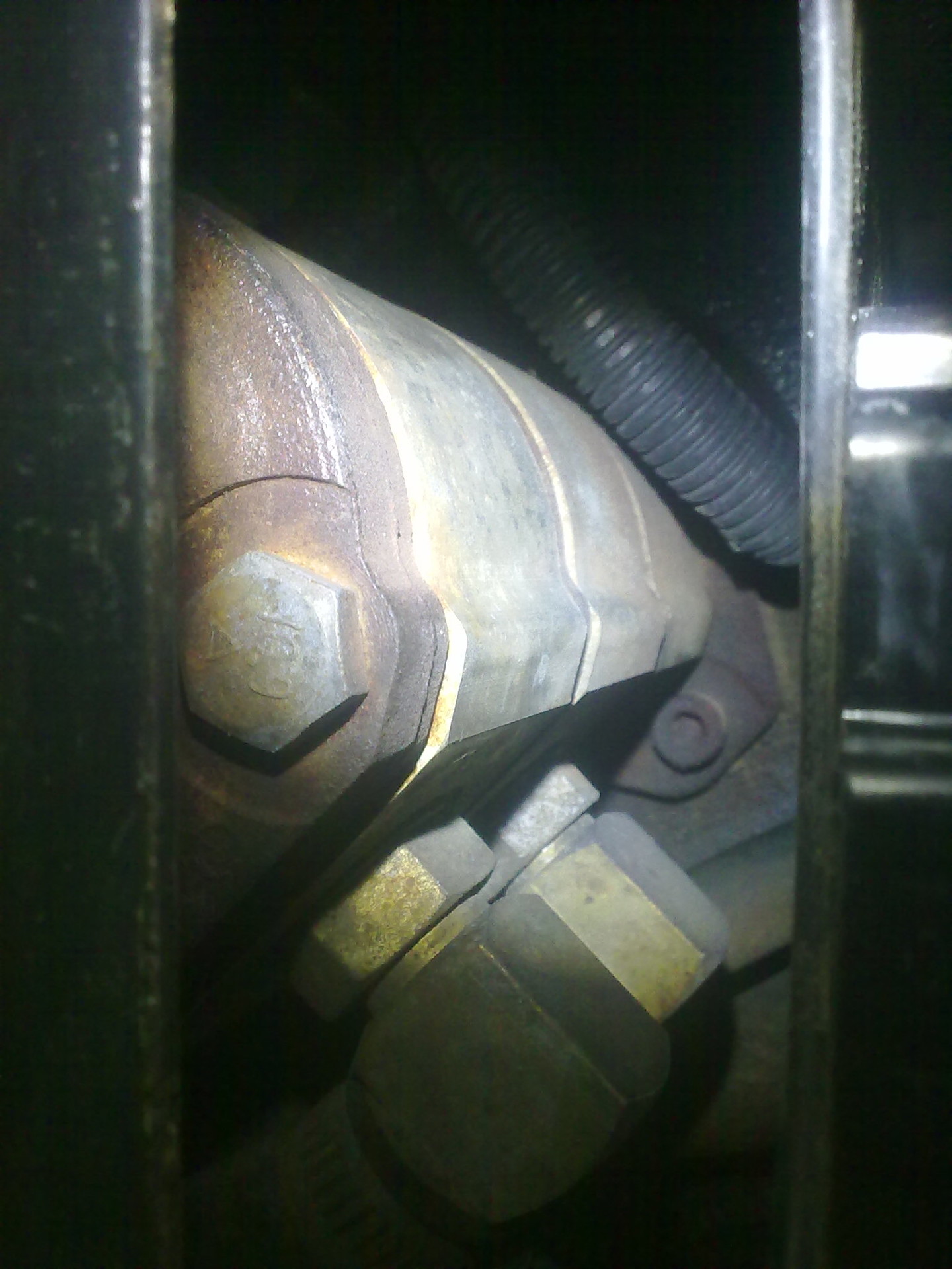

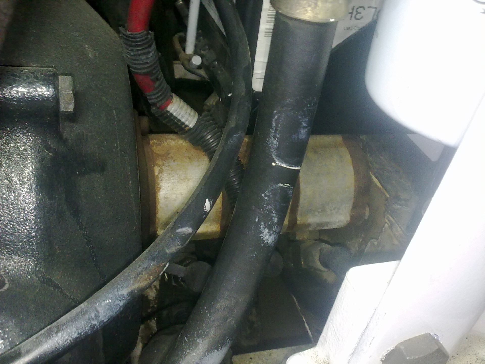

Das erste Bild ist die Ansicht vom Motorraum das zweite vom Seitendeckel her.
Komm leider gerade nicht besser hin, das Typschild kann ich zwar erkennen aber nicht ablesen.
