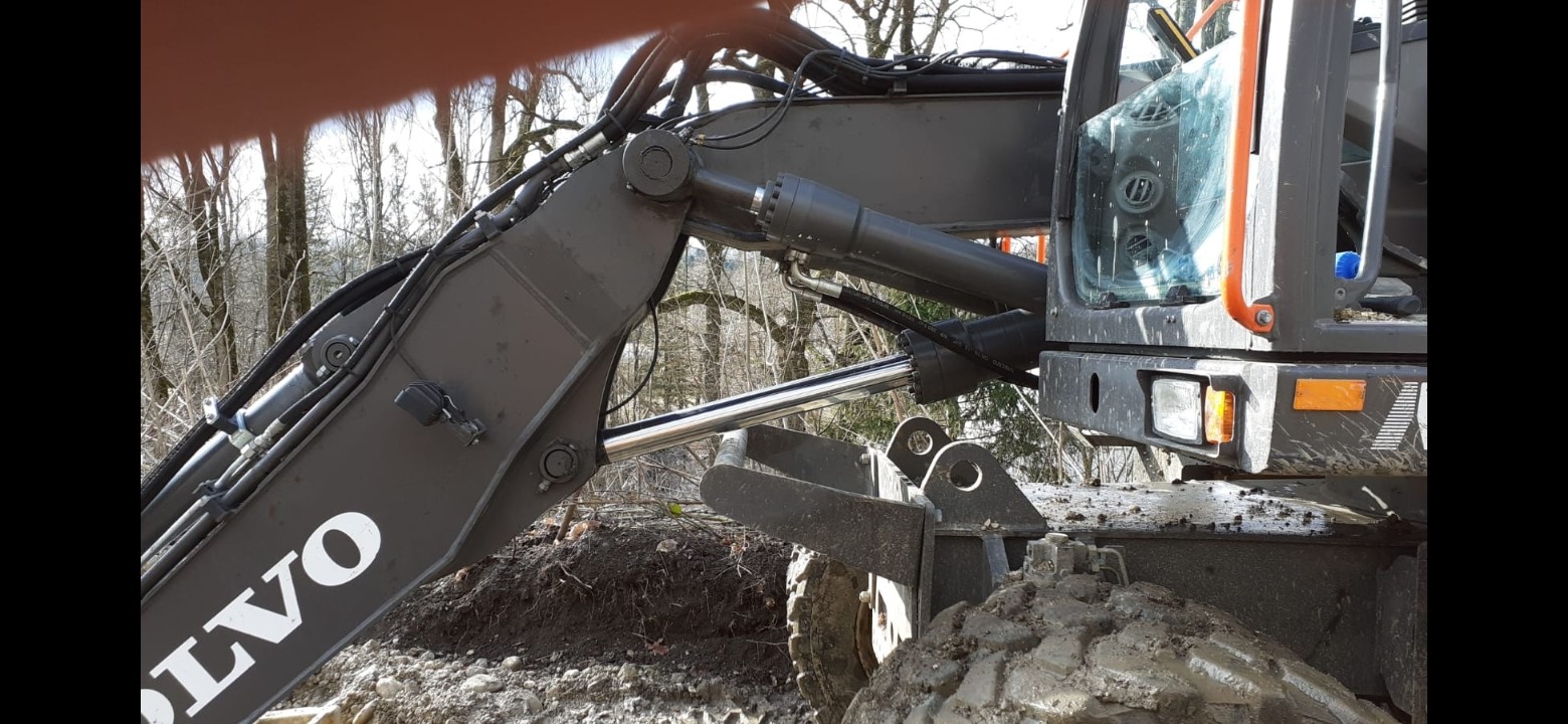

Ist das normal dass die zylinderstange vom verstellausleger am greiferbügel ansteht wenn man tiefer gräbt?
Oder ist das eine Fehlkonstruktion???
Mfg
Man sollte versuchen über die Hinterachse zu arbeiten.
Da haste im Normalfall keinen Greiferbügel.
Manchmal geht es aber leider nicht anders.
So weit wie die vorsteht.. fehlkonstrution.
Genau wie die Anschlagösen, die gehören vorne an den unterwagen unter den Bügel das man den Bagger vernünftig über kreuz auf dem Tieflader sichern kann.
In meinen Augen sind die Ösen nur dafür da, um das Ding mittels Kran auf ein Schiff zu bekommen. Um ordentliche Anschlagpunkte macht sich da keiner ne Waffel.
