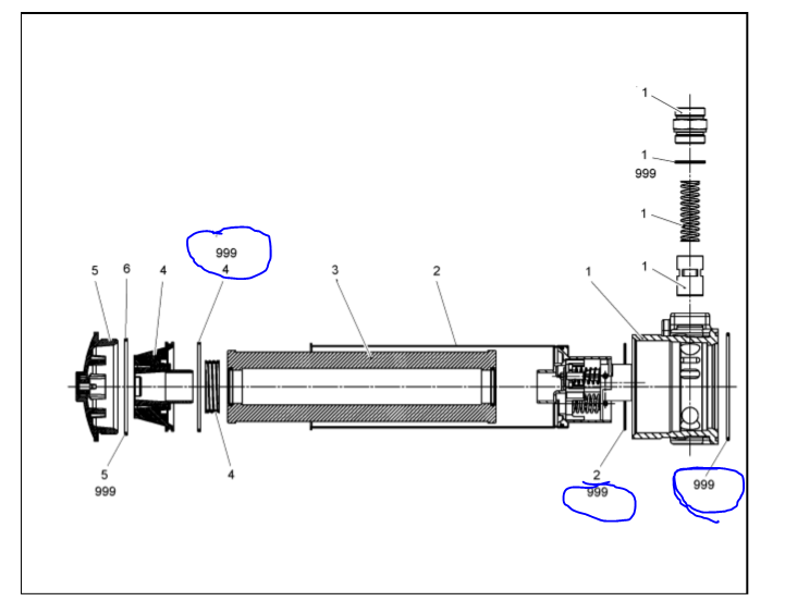

Hallo.
Ich hatte ein ähnliches Problem. Auf dem Bild ist der komplette Hydraulikfiltereinsatz im Tank.
Ich würde die Ringe unter 999 erstmal neu machen. Wenn der zweite von rechts, sitzt unten an dem Blechfiltereinsatz,
platt oder ausgehärtet ist baut die Speisepumpe keinen Druck auf.
Daher wahrscheinlich das saugende Geräusch.
MFG

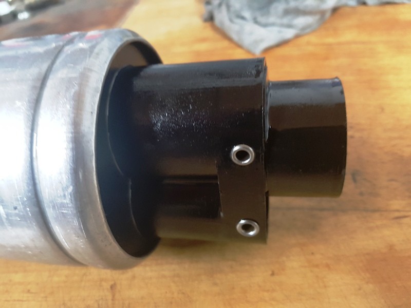

Habe heute die Einheit ausgebaut. Nur irgendwie fehlt der rechte Teil vom Filtereinsatz. Oder ist der unten im Tank verbaut?
bearbeitet von Unimogsascha
