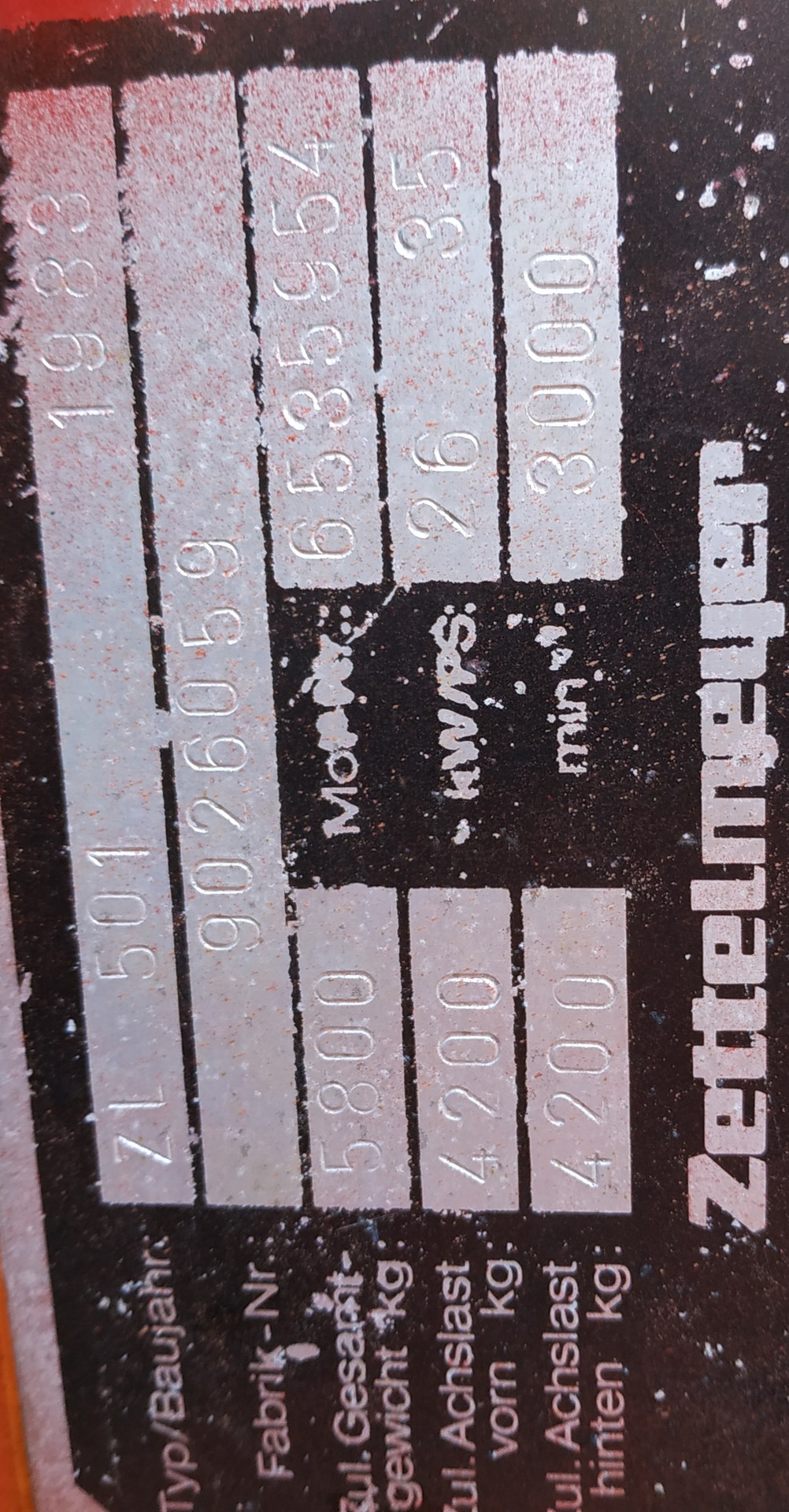

Hallo Zusammen, ich benötige Schwarmwissen da mein Händler keine Unterlagen zu meinem Radlader hat. Ich brauche die genaue Bezeichnung der Fahrpumpe eines Zettelmeyer Radladers ZL 501, BJ.1983, Deutzmotor f2l511.
Siehe Typenschild.
Vielen Dank
Und die Pumpe ist eine Linde BPV 50
