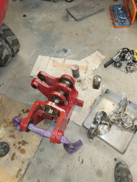

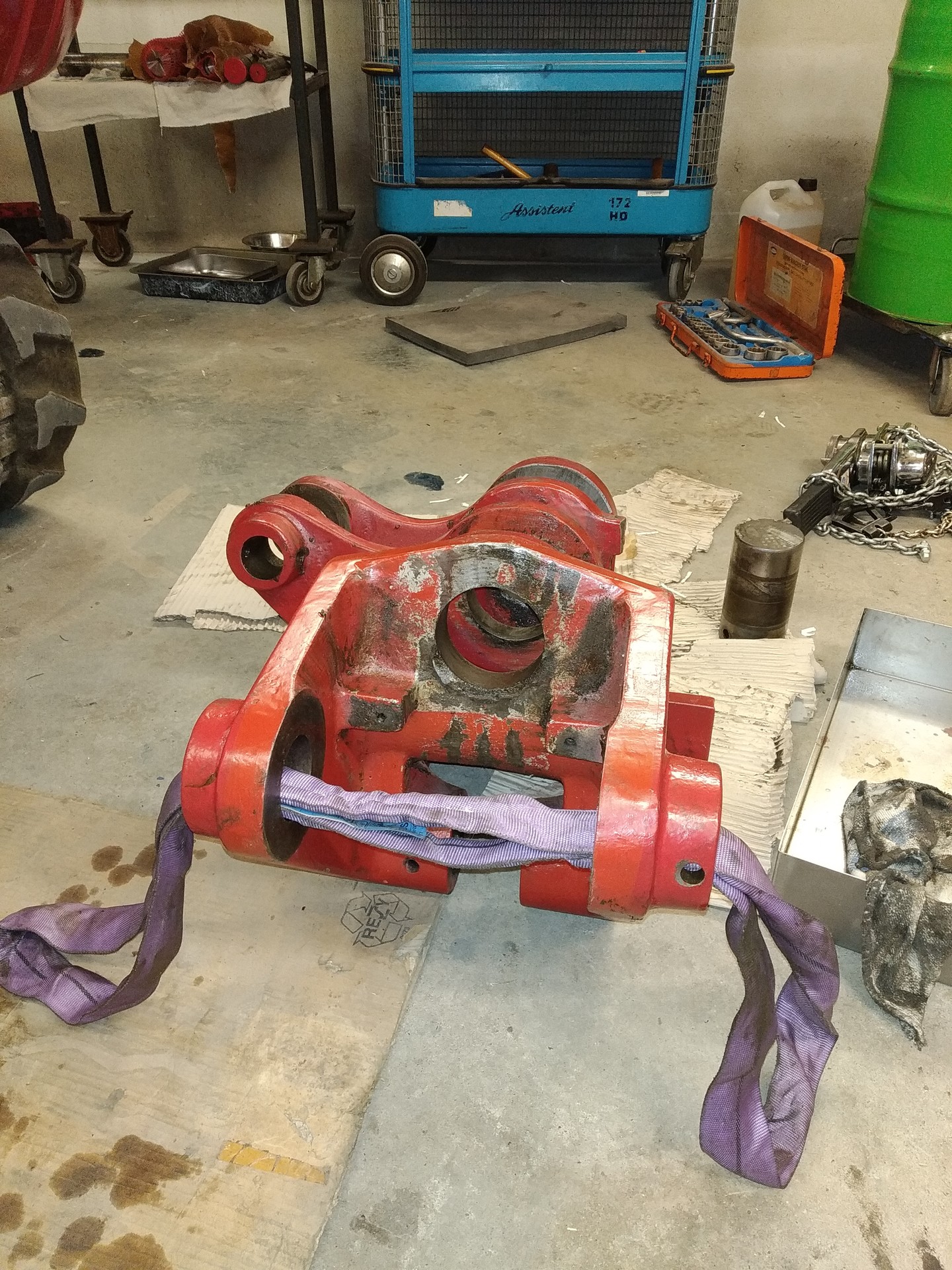

Nachdem ich heute an meinem TB125 den Arm demontiert habe um den Hauptbolzen zu wechseln hab ich gedacht ich geh auch gleich den Schwenkbock an....
Er hat in den Bohrungen stark Luft und er bewegt sich ca. 5mm vor und zurück.
Ist hier jemand in der Nähe von 74613 der mir den Schwenkbock aufbohren und passende Buchsen einsetzen könnte???
Gruß Marco862e6ddb7d0edbb0c8ed9373d9630eef.jpgdd2bf2f9745eb8134601731b07d4bb1c.jpged8c763f8216aef5e485bc3fa8cf84fc.jpg630a93c7a0bf6dade1f565828ceecc37.jpg

Anbei noch ein paar Bilder vom Schwenkbock. Das Hochladen mit dem Handy hat wohl nicht so gut geklappt...:)
Hallo, wie hast du den Baggerarm fixiert und hast du alle Hydraulikschläuche demontiert? Mfg
Ich habe den Bagger vorher so positioniert dass ich den Arm mit meiner Hebebühne herausheben könnte.
Schläuche habe ich auch alle demontiert und gegen neue getauscht
