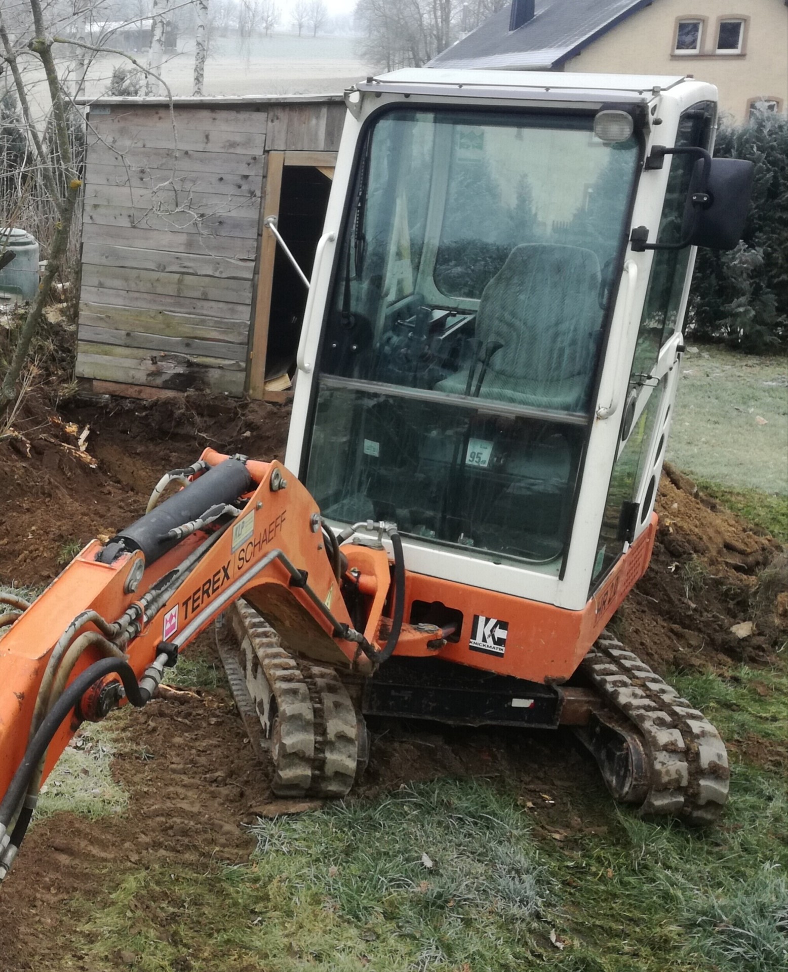

Kurz zu meiner Person da ich neu hier bin, wie am Profil zu erkennen bin ich der Sebastian, 23 Jahre, KFZ Mechatroniker und seit kurzem Besitzer von einem Terex Schaeff HR 2.0.
Der Bagger wurde angeschafft um einiges Rund um Haus und Garten umzubauen, da das ganze länger dauern wird wäre das Mieten nicht sinnvoll gewesen.
Es handelt sich um einen Terex Schaeff HR 2.0, Bj 2005, der gute hat rund 1600 Stunden und stammt aus erster Hand.
Meine Frage an euch wäre; am Ausleger ganz vorne, am Drehpunkt der Schaufel haben die Buchsen Spiel, das würde ich gerne erneuern, leider habe ich nur eine Betriebsanleitung und keine Ersatzteilliste, finde leider auch keine Online. Ich wäre sehr dankbar wenn mir jemand von euch helfen könnte.
Ausserdem wären ein paar Tipps zum wechsel gut, da ich im Bereich Baumaschine neu bin.
Ich werde später noch Bilder anfügen,um genauer zu Zeigen worum es geht.
Viele grüße Sebastian.

1600h und die buchsen sind ausgeschlagen? wieviel spiel ist das denn?
2-3 mm auf und ab sind das etwa.
Momentan steht der Bagger auf der Baustelle, schlauch vom Fahrmotor geplatzt😑 kann erstmal schauen wie ich das gewechselt bekomme, der Untergrund ist sehr weich und unter dem Bagger wenig Platz.
Ich halte euch auf dem Laufenden.
