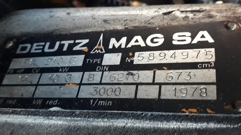

Motordaten
Deutz Motor
F1L 210D
KW         10,3
cm2        673
1/min     3000
Bj           1978
Gruss
René

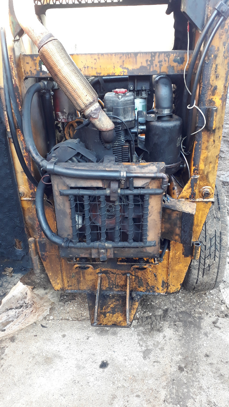

Um Gottes willen!
Was isn das???
Erstmal den Kraftstofftank reinigen. Tankgeber raus, auspumpen, mit ner Taschenlampe noigugge.
Da sind garantiert 10cm Schlerz drin, der das Sieb am Tankgeber zumacht.
Auch die Vorförderpumpe zerlegen und durchblasen.
Edit:
Evtl. mal in eine Dose scharfen Industriereiniger investieren und mitm Hochdruckreiniger das „Ding“ abwaschen
ich würd zuerst mal das kraftstoffsystem nochmal gründlich reinigen.. also auch schläuche durchpusten etc.. schau mal den filter nochmal an, ob der eventuell schon wieder relativ dicht ist.. dann schau in hohlschraube die in die pumpe führt. da kann ein sieb drin sein das sich auch gern zusetzt..
Das Motörle hat 14 PS....was erwartest du da an Power?  Davon wird die hälfte schon in der Hydraulik versumpfen...
