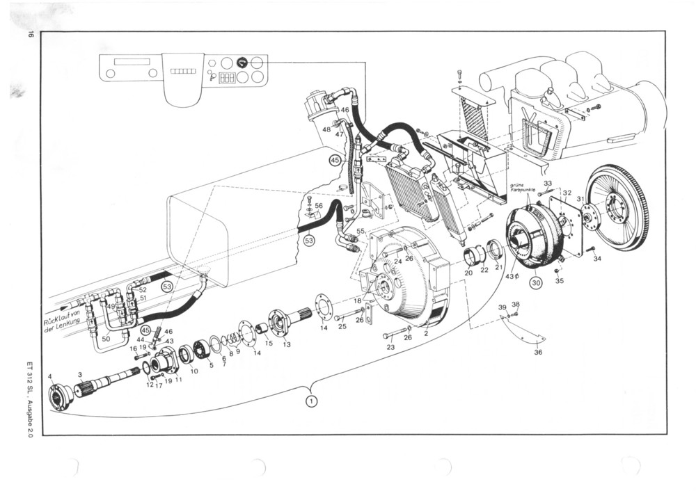

Eine Zeichnung aus dem Eratzteilkatalog hab ich mal beigefügt.

Wollte demnächst mal die Leckölleitung (Nr 45 im Bild) lösen und schauen wieviel da rauskommt. Nicht das an den 3 Lamellenringen (Nr 8 im Bild)  irgendwas vom Volumenstrom flöten geht und praktisch am Wandler vorbeiläuft. Mit welche Menge muss ich da üblicherweise rechnen in der Leckölleitung, eher tröpchenweise oder doch schon kontinuerlich fließend?
