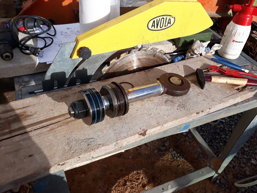

Moin,
ich bin dabei an meinem HML30 E den Zylinder von der Abstützung abzudichten. Am Ende der Stange ist eine M30x2 SW46 Mutter drauf. Die DIN Tabelle gibt für das  Anzugsmoment dieser Mutter zwischen 1650-2750Nm für 8.8 - 12.9.
Das sind ja schon recht hohe Werte. Hat jemand eine Angabe für das korrekte Anzugsdrehmoment dieser Mutter?
Hat jemand einen Tipp wie man das üblicher Weise anbringt? Wie macht ihr das?

bei dem anwendungsfall würd ich niemals danach schauen mit welchem drehmoment die mutter angezogen werden sollte... man macht sie ja los dann weiss man wie fest sie war.. ähnlich wieder anballern und fertig..
Es ist eine Sicherungsmutter die mit Loctite hochfest eingeklebt war. Mit 48er Nuss und 1,5m Verlängerung ging da garnichts - mit 2 Mann haben wir die Werkbank festgehalten. Ich musste die Mutter erst an einer Flanke warm machen und dann mit Schlagschrauber runter-orgeln... von daher weiß ich nicht wie fest sie drauf war - sehr fest auf jeden Fall.
Ich habe in einem Handbuch für John Deere Maschinen nachgeschaut. Dort werden an verschiedenen Hydraulikzylinder die M30x2 Muttern mit 250 - 340Nm angezogen, manchmal + 30°. Das hört sich schon besser an als die 1700Nm aus dem Tabellenbuch.
Hat jemand hier Praxiserfahrung der einen Hinweise geben kann was nun eher richtig ist?
