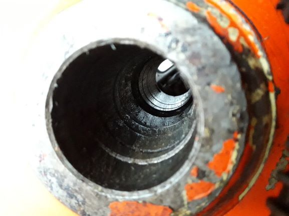

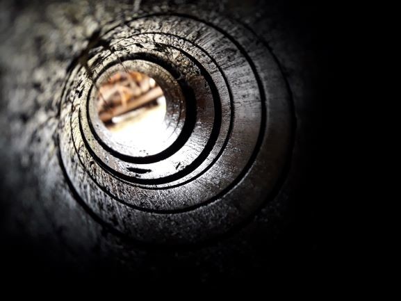

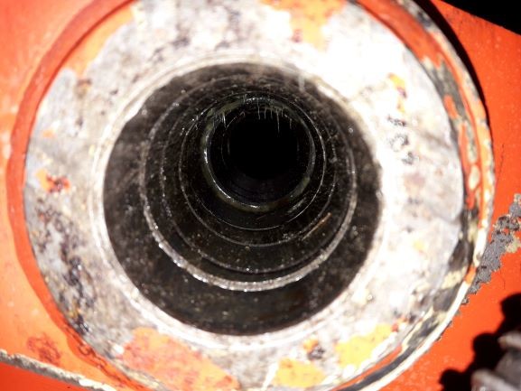

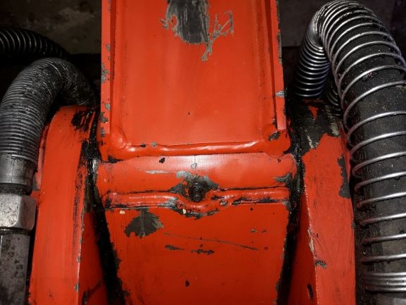

Wenn ich mit einem Brecheisen den Stiel links und rechts bewege ist ca 1mm spiel zwischen den Ohren und Stiel.
Hier sind ein paar Bilder!Buchse ist links und recht nach aussen gewander!
Jetzt die Frage wie bekomm ich die 2 Teile wieder zusammen?
Ich würde mit der Flex reinschneiden. Neue Büchsen und Distanzscheiben rein, evtl gleich einen neuen Bolzen und weiter geht's
