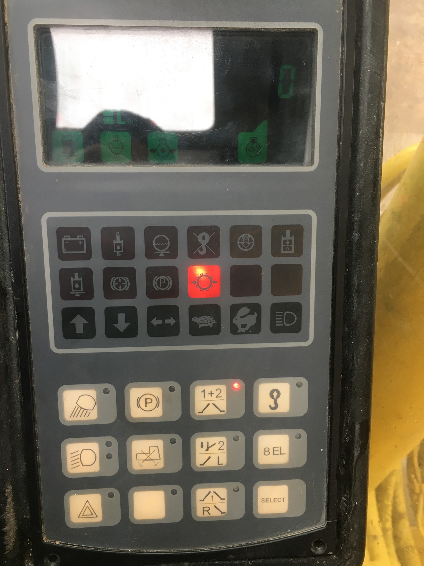

Hallo, bei unserem Furukawa 738 LS Tronic ist der Wurm drin,
leider Fährt er nicht mehr, er lässt sich auch nicht mehr vor und zurück bewegen (sperrt). Fehlermeldung siehe Foto.
Hoffe es findet sich jemand der uns helfen kann.

Ich würde mal nach der elektrischen Drehdurchführung sehen,  bzw die Ventile am Getriebe auf Funktion checken.

 Das Zeichen bedeutet ja eigentlich Getriebeschaltung. Arbeitsstufe - Fahrstufe.
Wie wird bei dem Gerät Vorwärts - Rückwärts umgeschaltet, am Joystick?
Habe bei einem Atlas  einen defekten Joystickschalter gehabt, der stand auf neutral und hat nicht mehr vor - zurück geschaltet.
Was die rote Getriebelampe bedeutet?????
