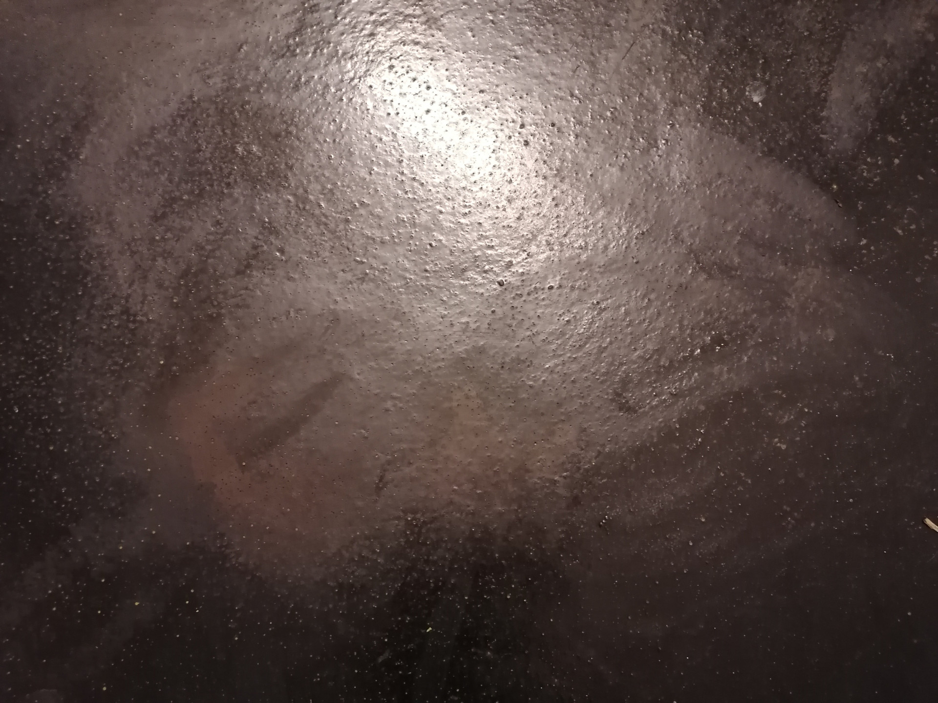

ich habe einen Gussasphaltboden in der Garage. Auf diesen ist Batteriesäure ausgelaufen, weshalb er jetzt braune Flecken hat. Habt ihr Ideen wie ich den wieder schön schwarz bekomme?
Lg.
Hier ein Bild. Ich hoffe man kann es erkennen. Ganz unten sieht man den schwarzen Boden wie er sein sollte. Etwas höher der braune Fleck vom der Säure.
Ich habe schon versucht Benzin zu verwenden um den Fleck zu entfernen. Damit entstehen dann Streifen wie sie oben rechts sichtbar sind.
Wurde die Säure umgehend zusammengesucht oder besteht die Gefahr, dass sie tiefer als 0,5 cm eingedrungen ist? Wie gross ist die Gussasphaltfläche?
Ich sehe eigentlich nur zwei Möglichkeiten. Entweder das Stück rausschneiden und ersetzen oder abschleifen. Beim Abschleifen hast du halt keine schwarze Fläche mehr sondern schwarz mit der Struktur der Zuschlagsstoffe, da diese mit angeschliffen werden. Wurde z. B. Quarzit verwendet, hast du dann eine schwarze Fläche mit weissen Steinen.
Die Fläche sind ca. 20 m². Abschleifen und rausschneiden klingt beides ziehmlich aufwändig. Die Säure wurde aufgewischt, sollte also nicht lange eingewirkt haben. Ich hatte eher auf Lackieren oder eine dünne flüssige Bitumenschicht auftragen gehofft, aber das ist dann wohl nicht mehr abriebfest. Zumindest konnte ich im Handel bisher kein Bitumen finden, das abriebfest ist. Notfalls wird es Benzin und ich akzeptiere die hässlichen Streifen.
