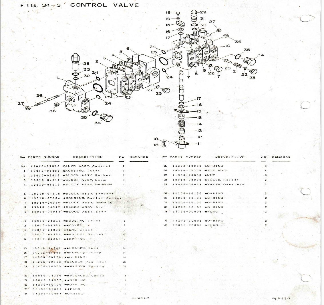

könnte mir bitte Jemand sagen , welche O-Ringe in dem Steuerblock verbaut sind , es geht um die Größe

Ich empfehle dir, ein Original Satz zu kaufen. Da ist alles drinnen. Du musst die 4 stehbolzen ziehen, dann sind eh alle Segmente einzeln. Hole dir auch die Anzugswerte, sonst ist nachher alles verzogen.
