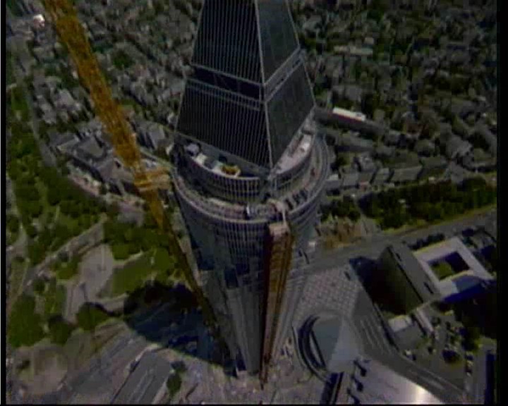

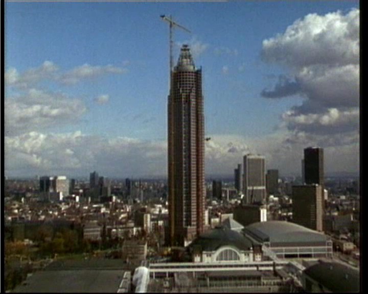

Stimmt! Auch die Technik des Kletterns wird hier sehr schön erklärt smile.gif
Bei Gebäuden der größe des Messeturms zeigt sich, was die Klettertechnik für Vorteile hat und dass sie auch heute noch notwendig ist, auch wenn sie beim Bau "kleinerer" Gebäude (sprich: die nicht so hoch sind) nicht mehr so häufig eingesetzt wird.
Bei Bau eines Gebäudes wie dem Messeturm geht's jedoch nur mit Klettern. Denn selbst wenn es einen Autokran gäbe, der den TDK schon in einer Höhe aufbauen könnte, wie sie für ein Hochhaus wie den Messeturm erforderlich ist, könnte der TDK mit so einer Höhe niemals frei stehen.
Wobei man dann wieder bei der Frage wäre, wie sie hier vor einiger Zeit schonmal gestellt wurde: Wie entfernt man die Gebäudeverankerungen? Der Kran kann ja nicht mehr über das Gebäude schwenken. eusa_think.gif
Gruß,
Kai
Gast kalverkamp
Gruß,
Kai
Könnte eventuell so sein, das der Kran zuerst bis an die Verankerung herabgeklettert wird, der Rahmen am Klettergerüst befestigt wird, dann die Verbolzung zwischen Verankerung und Rahmen um das Turmstück herum
gelöst wird, die Verankerung mit ein paar starken Männekens whistling.gif (also nix für Luschen und Warmduscher tongue.gif ) in das Gebäude gezogen wird und per Schweißbrenner klein gemacht wird. Der Rahmen um das Turmstück hängt jetzt unter dem Kletterrahmen und wird bis zum nächsten Rahmen mit abgeklettert.
So könnte ich mir das prozedere vorstellen....Wenn einer eine andere Lösung weis oder hat, her damit wink.gif .
