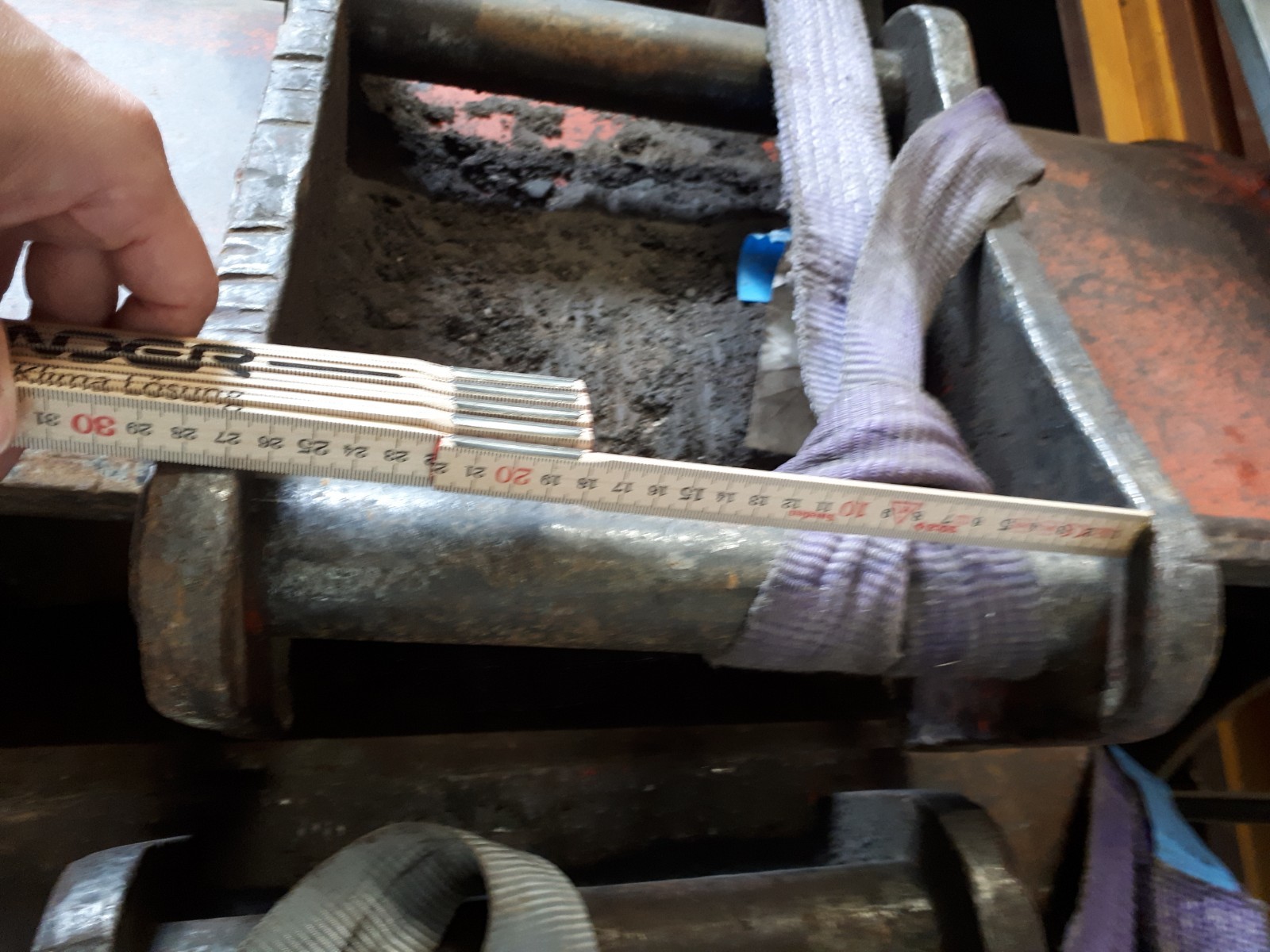

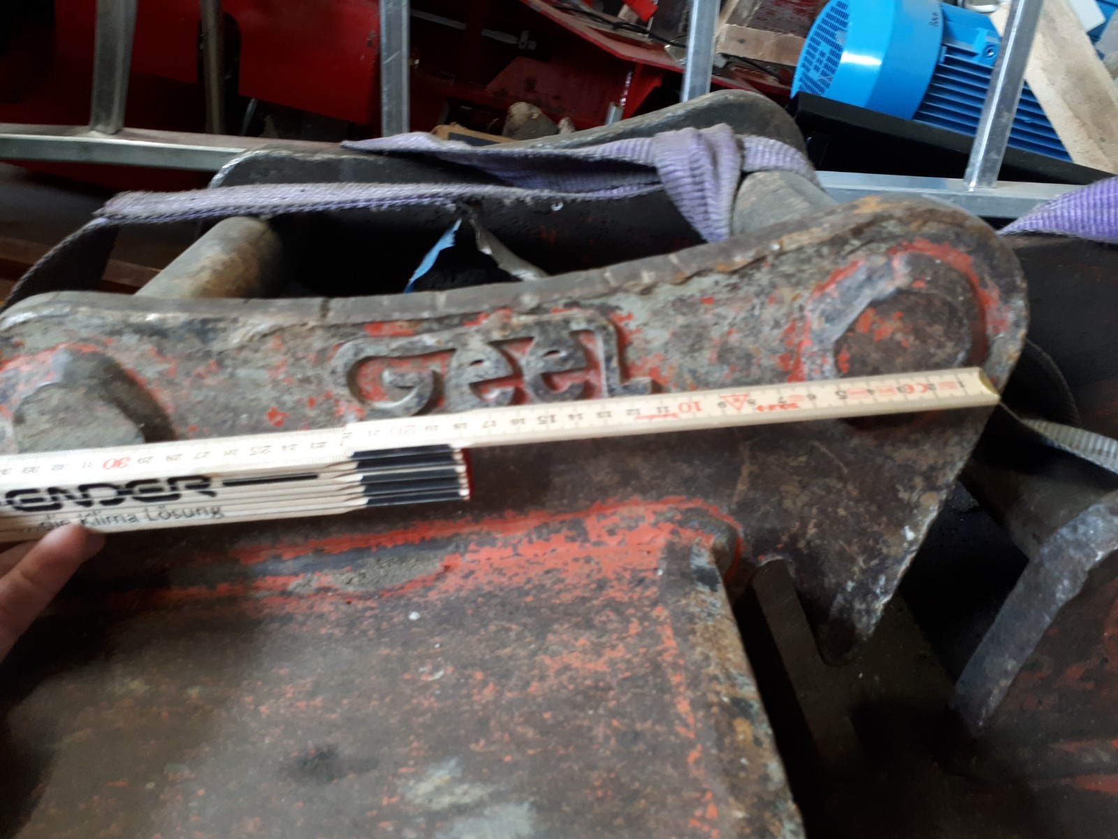

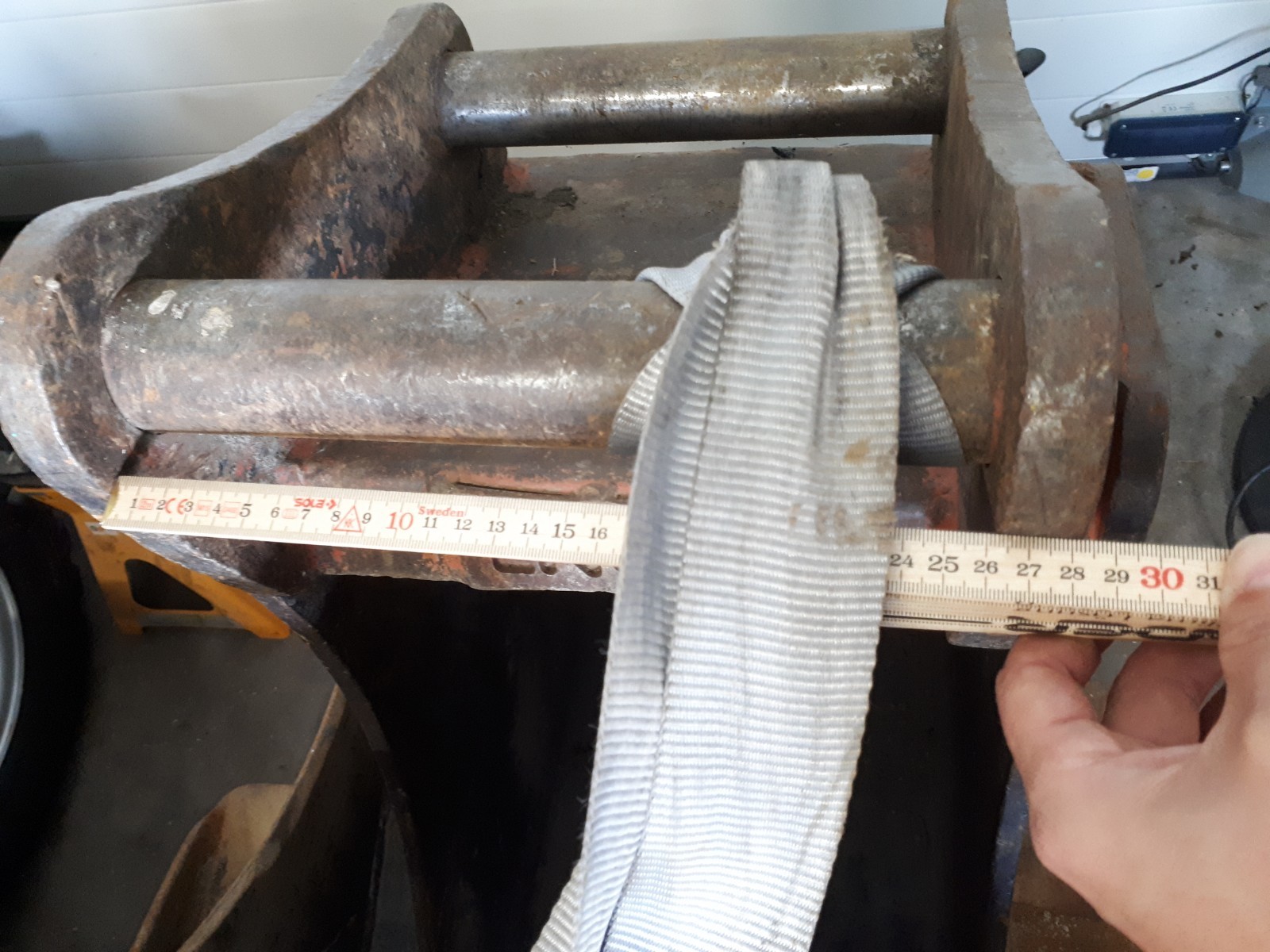

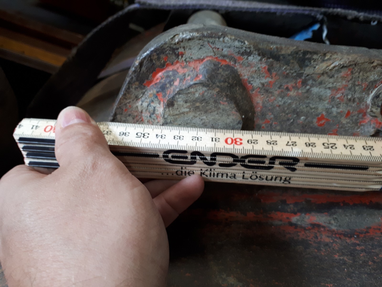

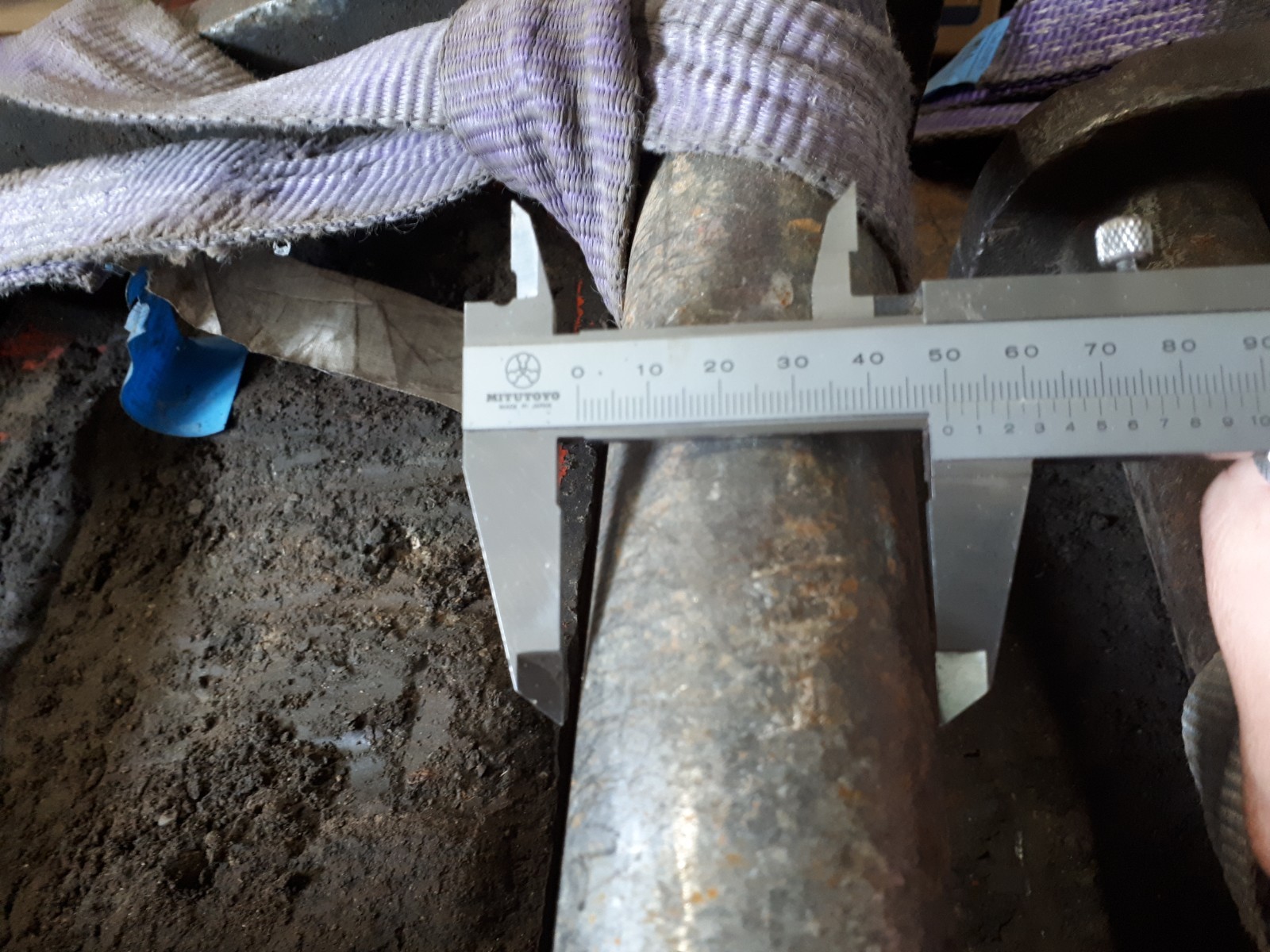

Ich habe einen alten Rädlinger Powertilt auf meinem Kobelco SK80MSR verbaut und würde gerne einen Roderechen bestellen oder bauen.
Allerdings habe ich das Problem, dass ich keinen passenden Anschweißrahmen gefunden habe, der zu meinen Maßen passt.
Von den Maßen her wäre der Anschweißrahmen einem Standard Martin oder Geel sehr ähnlich, allerdings passt die Aufnahmebreite innen mit ca. 265mm nicht.
Wer kann mir hier weiterhelfen und weiß welchen Typ ich hier verbaut habe.
Hoffe man erkennt etwas auf den Fotos.

Ich glaube bei Wolf ist ein Schreibfehler drin bei der Breite, könnte ein
Wacker-Neuson HS06 Easylock sein?
Habe gerade gesehen das Volvo sowas auch hat!
Sonst bei Geel mal fragen was es für ein Typ ist, ist ja von Geel gebaut

Habe gleich bei Geel angefragt und folgende Info bekommen:
Es ist die SW020 Aufnahme mit Bolzendurchmesser Ø50 mm; Achsabstand (Bolzen Mitte – Bolzen Mitte) 293 mm und Stielbreite 265 mm.
Das wäre die breite SW020 Aufnahme.
Standard wäre 235 mm Stielbreite / Der Rest ist gleich.
Da mein Bagger einen älteren JR Powertilt mit hydr. Engl Schnellwechsler verbaut hat könnte des hinkommen.
Die breite Aufnahme mit 265mm ist quasi nicht mehr up to date, aber Teile sind lieferbar.
