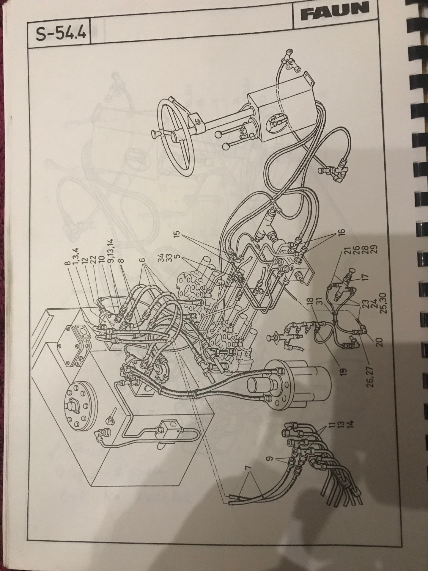

Foto hinzugefügt

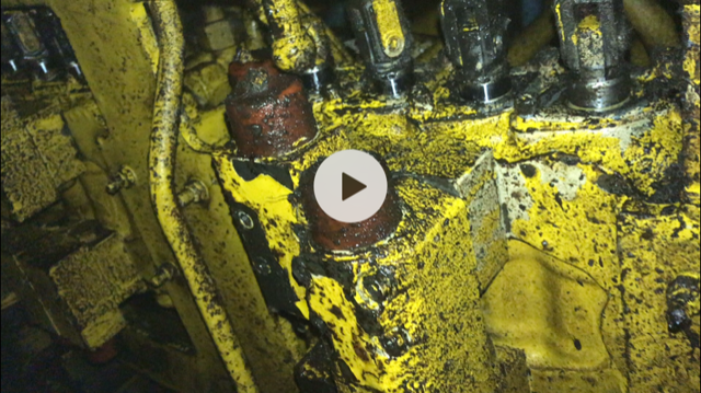

danke für die Ratschläge. Das mit dem Hebel in der Mittelstellung ist mir bekannt 😉. Habe den Fehler gefunden!
Das viert Ventil hat sich gedreht dadurch ist das Hydrauliköl abgehauen. Man sieht es auf dem Bild ein bißchen.
Habe es wieder arretiert und jetzt läuft es wieder!
