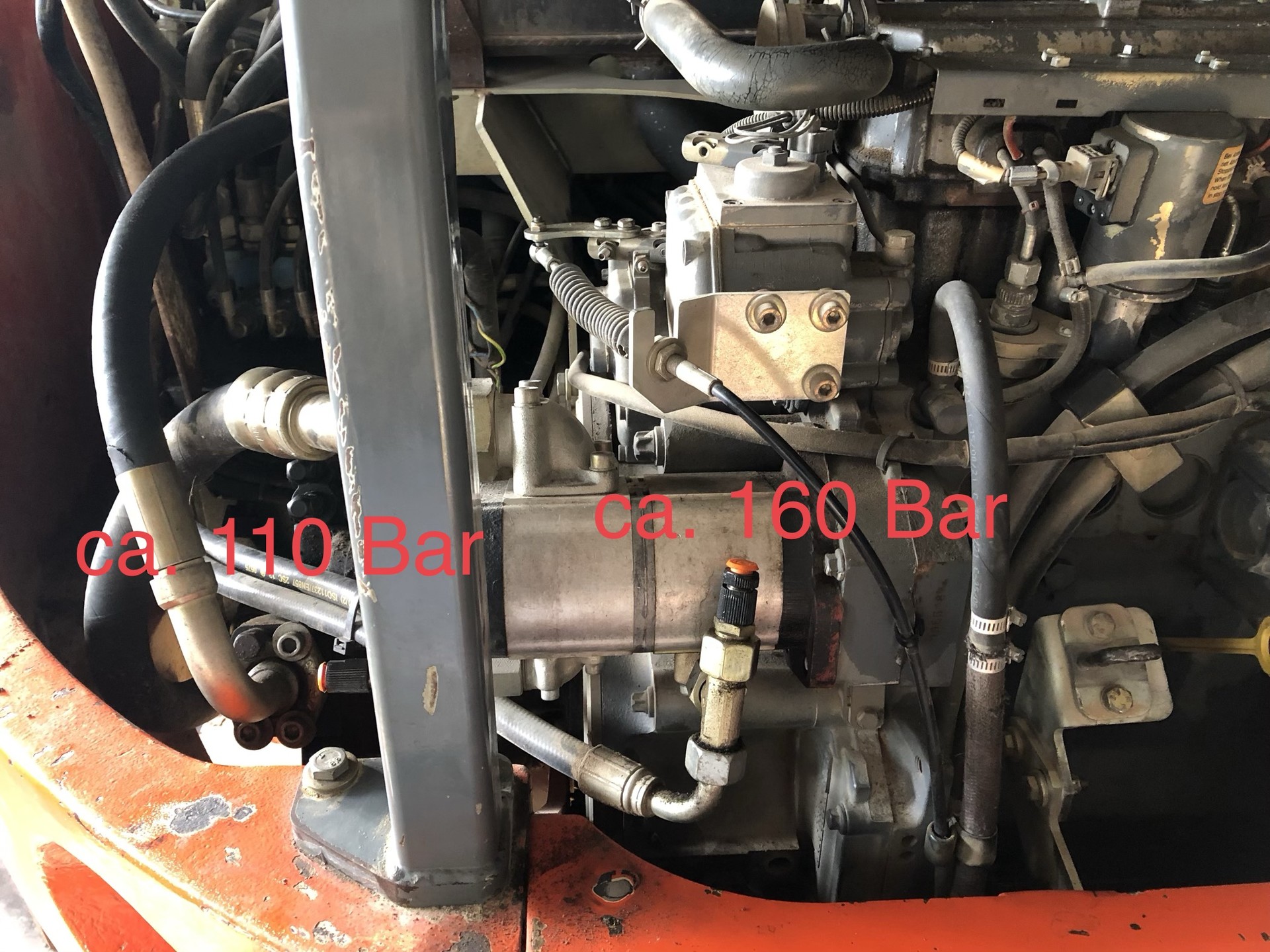

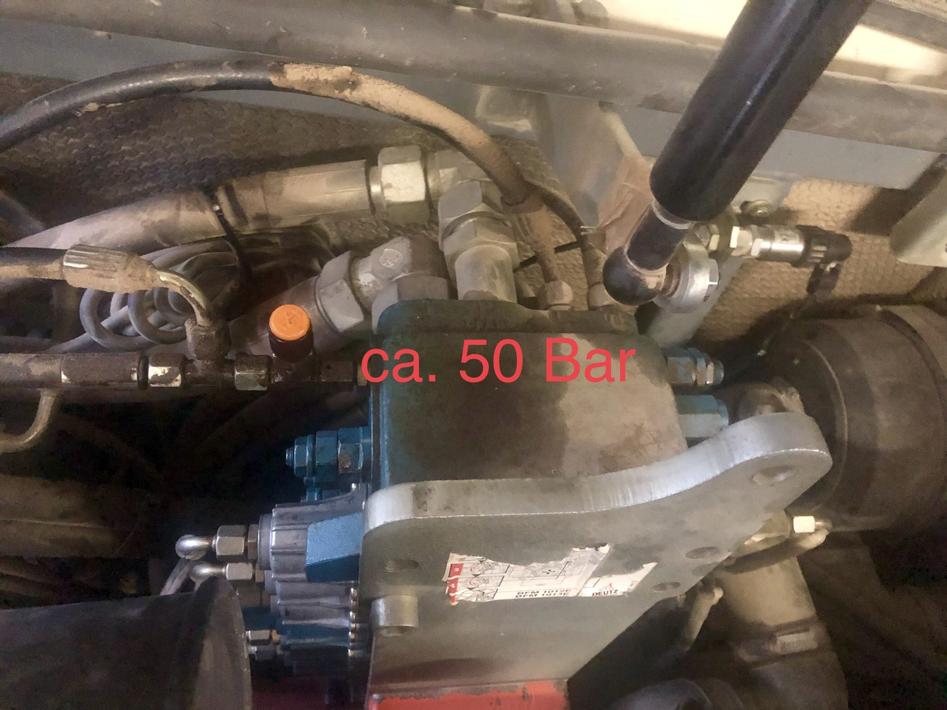

Der Druck bei der Zahnradpumpe ist 110 bzw. 160 bar oben beim Blocksteuergerät habe ich 50 bar gemessen, bei der Axialkolbenpumpe konnte ich keinen Messpunkt finden und einen Akkumulator finde ich ebenfalls nicht.

Im Anhang Fotos

Man kommt wohl nur mit einem Schaltplan weiter. Für die Arbeitsfunktionen ist die Axial Kolbenpumpe zuständig. Wird ein LS-System sein.
