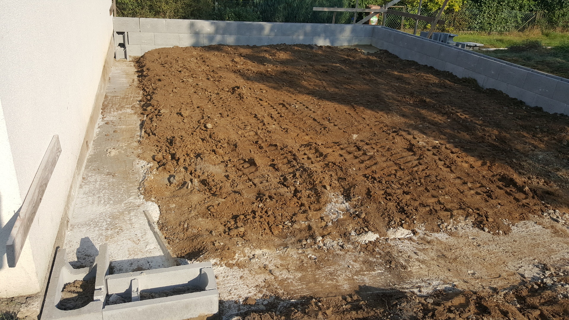

ich hoffe ihr könnt mir helfen. Bei mir wurde ein Streifenfundament für eine Garage gemacht. Leider ist dieses Fundament nicht frostsicher erstellt worden (Tiefe 30-65 cm) . darauf hat dann der Bauunternehmer 2-3 Reihen Fundamentsteine gesetzt. Damals eigentlich nur weil diese Steine besser mit der Feuchtigkeit als die normalen KS Steine klarkommen.
Jetzt meine Frage. Ist diese Kombination zulässig und muss das Streifenfundament mit Eisenstangen mit den Fundamentsteinen verbunden sein?

Je nach Region und Untergrund kann das Fundament bei deiner Tiefe schon frostsicher sein. Da wir nicht wissen was da für eine Garage drauf kommt und in weicher Region du wohnst, können wir dir nicht sagen, ob alles richtig ausgeführt wurde. Somal eine Antwort in die Statik geht und dies einer statischen Berechnung bedarf. Diese kann dir nur ein Statiker vor Ort machen. Falls für dein Bauvorhaben noch keine Statik erstellt wurde, musst du dich wohl an einen Statiker wenden
Die Statik wurde erstellt.  Es geht mir eigentlich nur darum ob die Fundamentsteine mit dem Fundament verbunden sein müssen um als Fundament zu zählen. Damals wurde mir nur vom Maurer gesagt die Fundamentsteine sind nur besser für die unteren Reihen würden aber nicht zum Fundament zählen. Nach einem Gespräch mit seinem Chef gab es aber eine andere Aussage.
