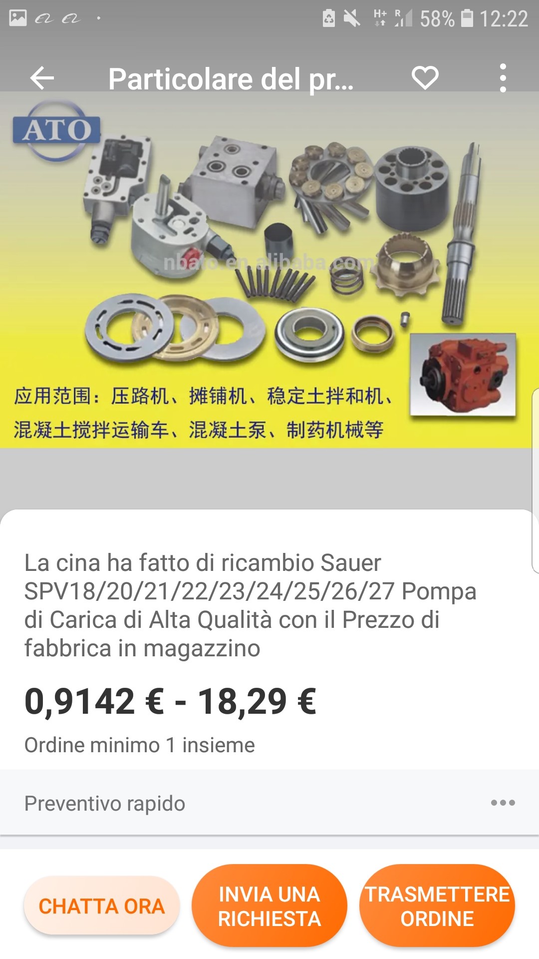

Weißt du wie dieser kolben ausschaut? Ich hab dieses reparatur kit im netz gefunden.ist es ein teil davon?
