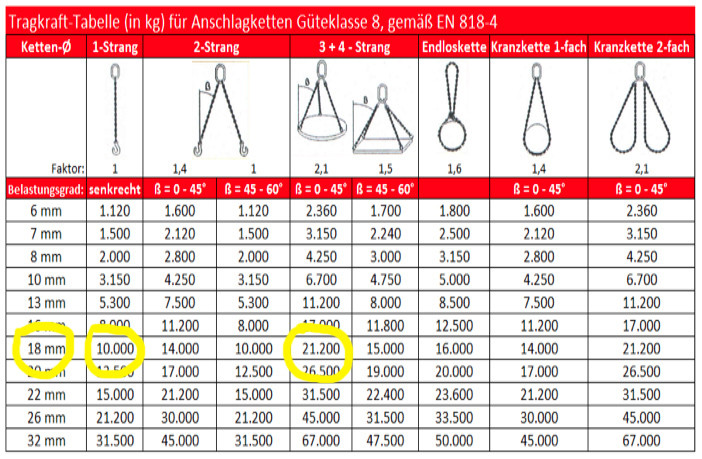

Ich habe eine kleine Frage zu der Tabelle einer Anschlagkette.
Soweit ich mich weiß sind bei einem viersträngigen Kettengehänge nur zwei Stränge als tragend zu sehen, wenn dieses direkt an der Last angeschlagen wird und keiner Ausgleich durch Wippe und/oder Textilmaterial erfolgen kann.
Jetzt zu meiner Frage. Beispielhaft nehme ich ein 18mm Kettengehänge. Eine Kette kann 10t tragen. Theoretisch können dann vier Ketten 40t tragen (wenn jeder negative Faktor vernachlässigt wird). In der Tabelle steht jetzt bei vier Strängen, aufgrund des Winkels bis 45 Grad, dass nur noch 21,2t getragen werden können.
Jetzt meine Frage. Muss ich diese Traglast jetzt nochmals halbieren (also auf 10,6) oder ist das schon der tatsächliche Wert der gehoben werden kann. Also wird in der Tabelle schon berücksichtigt, dass nur zwei Stränge als tragend angesehen werden dürfen?
Hoffe ich konnte meine kleine Unklarheit gut schildern und sag schon mal Danke für alle Antworten.
