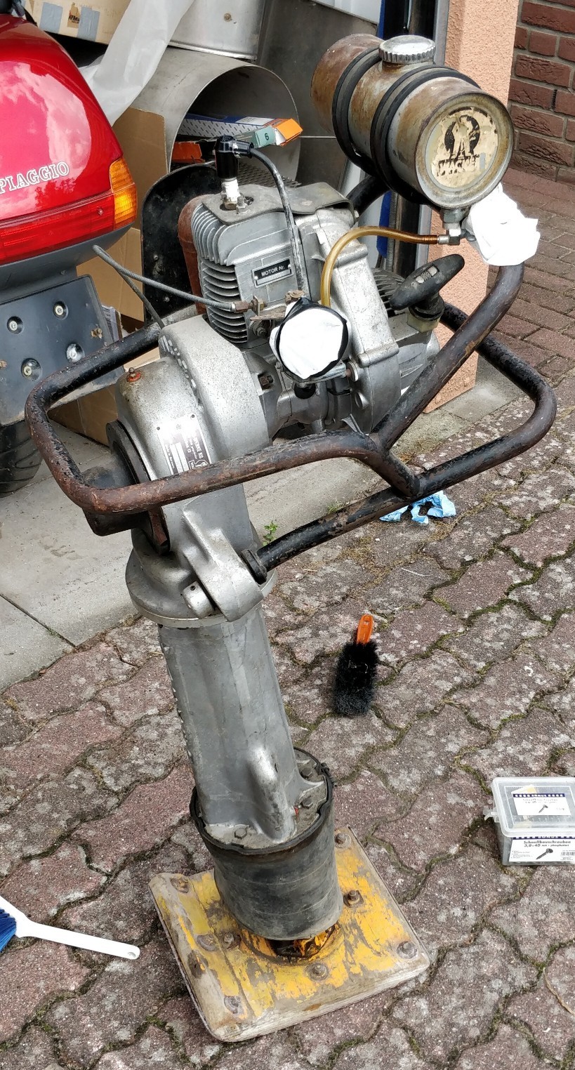

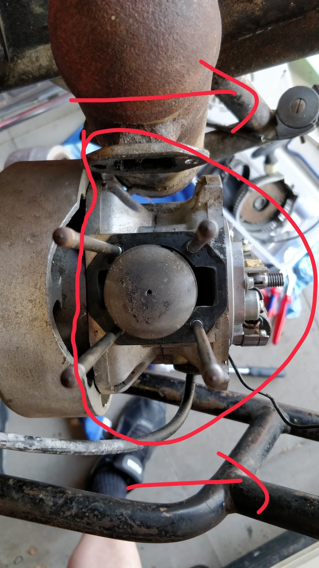

Bin seit kurzem Besitzer eines Wacker BS 50 K Stampfers, natürlich Reparatur bedürftig  Ich habe nur leider keinen blassen Schimmer wie ich den Motorblock abgezogen bekomme, habe sämtliche Schrauben entfernt, aber nichts geht.
Auf dem Bild sieht man evtl was ich meine und vielleicht hat jemand nen Ratschlag für mich.
Danke
Gruß Marco
bearbeitet von hhjung16
Bild angehängt
Hallo  und guten Abend
ich hoffe mal du hast nichts dafür bezahlt 😀, der gehört ja schon ins museum
aber Spaß beiseite , wenn du die Schrauben am Getriebe, also dort wo der Motor am Gehäuse angeflanscht ist (dahinter sitzt die Kupplung )
es sind  3 Schrauben , geht der Motor auch ab , auf dem ersten Bild sind sie gut zu erkennen
Gruß
Hermann
Museum passt ganz gut, aber ich möchte den wieder zum laufen kriegen.
Genau die drei Schrauben habe ich entfernt, aber ich kriege ihn nicht abgezogen, braucht man da Spezialwerkzeug oder sowas?
Vielleicht sitzt er ja auch richtig fest, weil alles schon seit Jahren verschraubt ist.
Ich muss da aber Ran, weil am Motor eine Dichtung undicht ist und das Gemisch raus läuft
