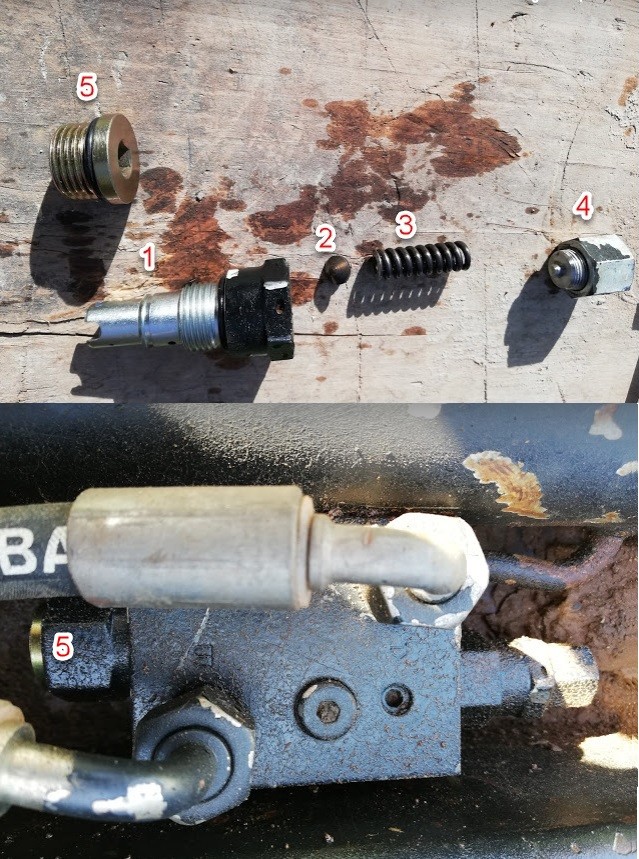

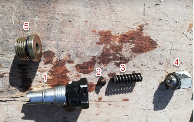

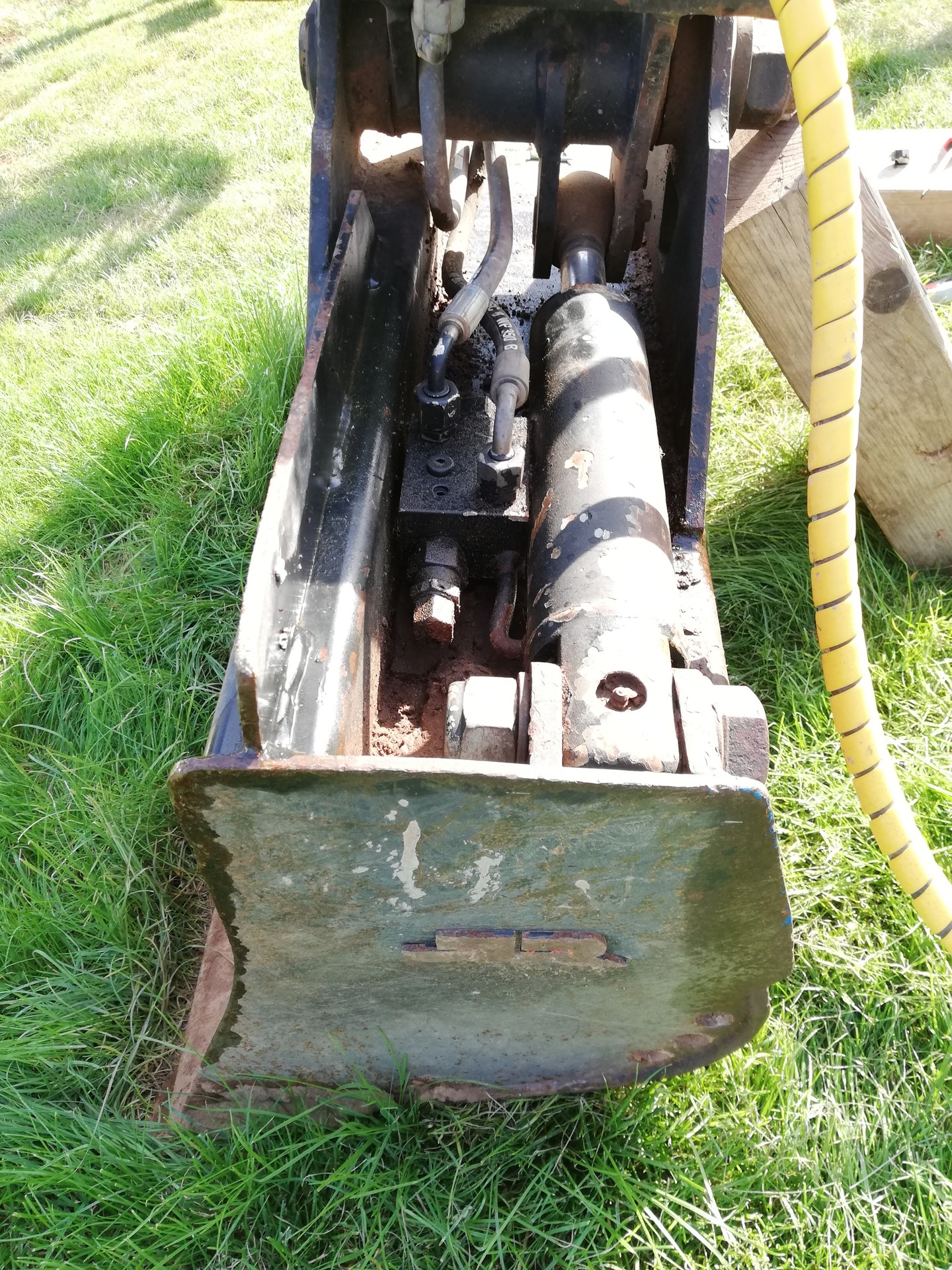

vielleicht kann mir hier jemand weiter helfen, leider kenne ich mich in Sachen Hydraulik nicht so wirklich gut aus. Ich habe einen kleinen hydraulischen Löffel von Rädlinger, welcher undicht ist. Am Verteiler kommt bei einer Schraube Öl raus. Nachdem ich mir das mal genauer angeschaut habe, scheinen die Teile auf dem Bilder in der Reihenfolge 1-4 so zusammen zu kommen. Bei Teil Nummer 4 kam das Öl raus, das Innengewinde von Teil 1 ist nicht mehr in takt, also woran es liegt weiß ich jetzt.
Nun die große Frage: Was tut die Kombination von Teil 1-4, wie heißt das und wo bekomme ich Ersatz her?
Zum Testen habe ich den Stopfen Teil 5 einfach mal anstatt Teile 1-4 rein geschraubt, scheint alles zu gehen. Wenn es aber so einfach wäre, wofür hat der Hersteller dann die besagten Teile eingebaut?

Hallo Angoletti,
es scheint ein Druckbegrenzungsventil zu sein, da ist natürlich viel Musik an dem Gewinde, Teil 1 sieht nach Alu aus, JR gibt es noch, also neu das Ding,
ist dein Gewinde schon marode, kann dir das Bauteil 4 rausreissen, viel Spass beim suchen.

Hallo,
das Bauteil im ganzen heißt Doppeltes Druckbegrenzungsventil oder 2- Fach Druckbegrenzungsventil, es dient dazu, dass man in beide Richtungen den Schwenklöffel langsamer und feiner steuern kannst, wenn du es sauber machst, wird da bestimmt ein Hersteller und eine Typenbezeichnung stehen, damit kannst du dann nach Ersatzteilen suchen oder direkt ein ganz neues Doppeltes Druckbegrenzungsventil einbauen, kosten nicht so viel, müsstest du dann so einstellen das du es wieder schön feinfühlig betätigen kannst, so wie du es möchtest, ich denke es dient dafür das man auch nicht immer am Bagger den Druck ändern muss wenn man unterschiedliche Anbaugeräte benutzt, vielleicht hat es auch noch eine sperrfunktion und verhindert das es sich bei leicht undichten Ventilen am Bagger, sich nicht der Schwenklöffel verstellt, erst wenn man die andere Seite wieder ansteuert macht es dann wieder frei.
