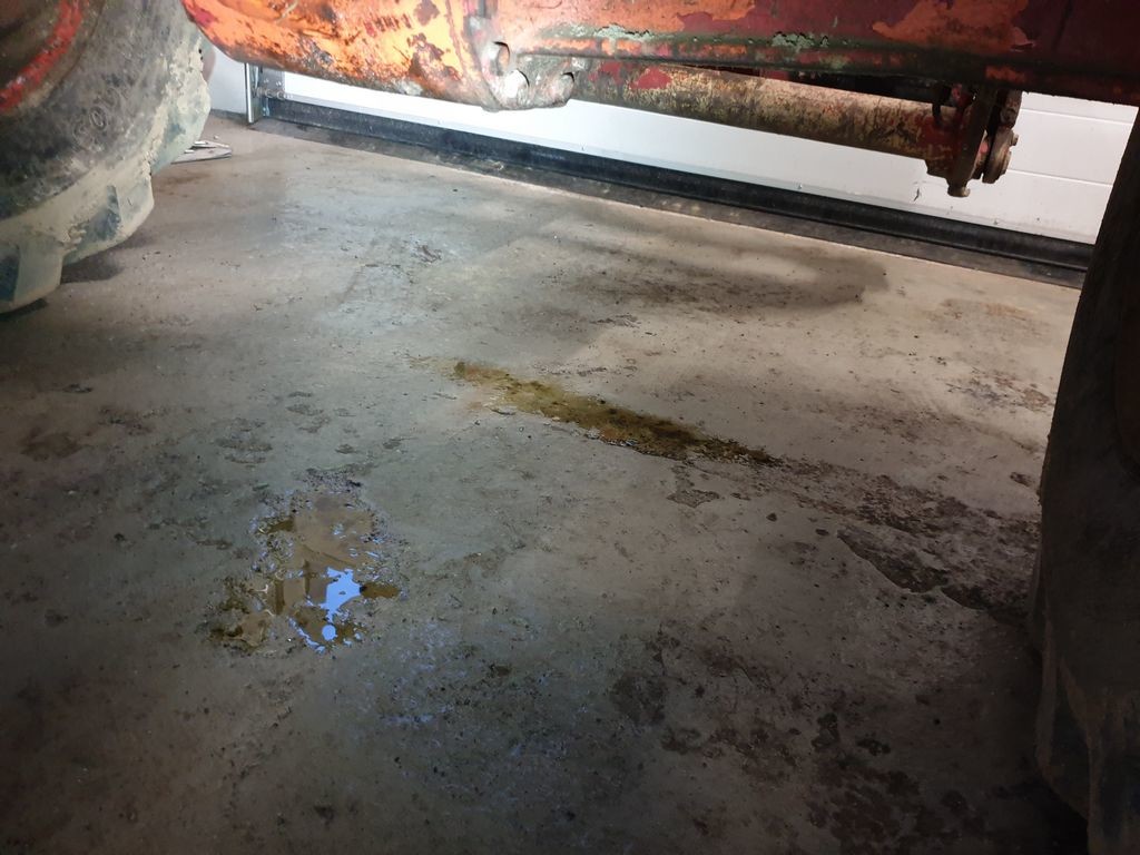

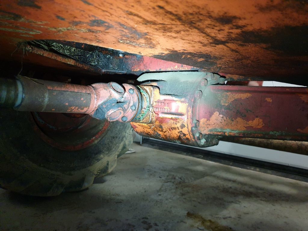

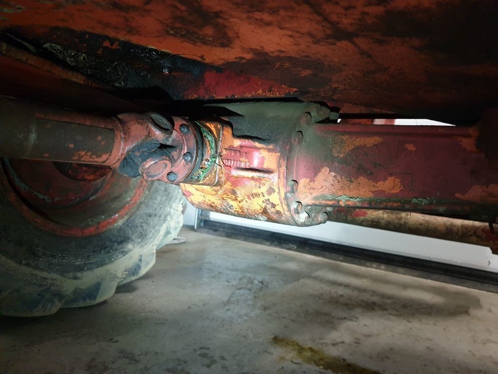

Meine Familie und ich haben uns für unsere Bauvorhaben auf dem Hof einen Atlas AR 46C von 1990 gekauft. Die Elektrik habe ich mittlerweile wieder soweit lauffähig hinbekommen, nun macht mir noch ein mechanisches Problem Kopfschmerzen.

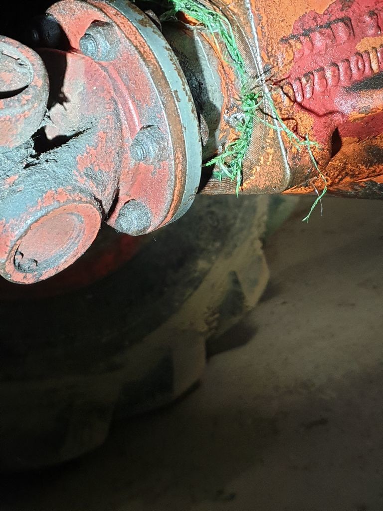

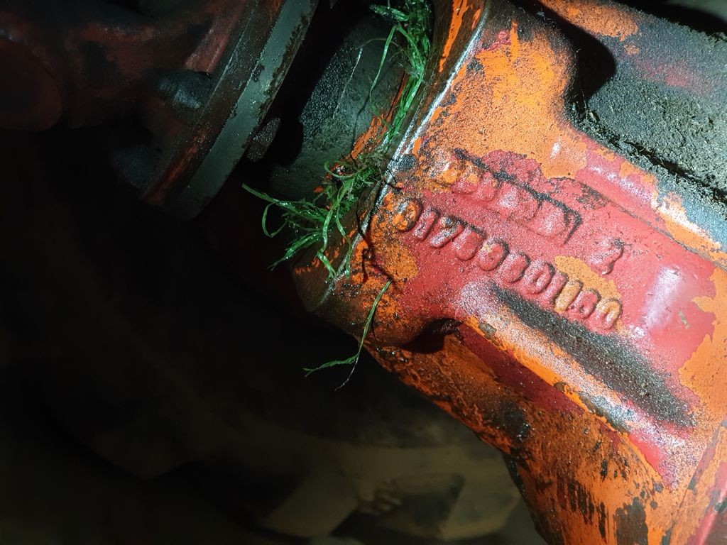

Der Simmerring am Vorderachseingang ist undicht, da sich dort wohl mal so ein Silagenetz reingezogen hat. Wie ist dieser zu tauschen? Kann ich einfach die Kardanwelle zerlegen, alles markieren, wie es zusammengebaut war und die, ich nenne sie mal Eingangswelle ziehen, ohne dass in der Vorderachse etwas auseinanderfliegt? Dann könnte ich ja einfach den Simmerring ziehen und den neuen eindrücken.

Kartan abschrauben, zu Seite legen.
Die Mutter von Flansch öffnen und abziehen
Simmering ersetzen und wieder zusammen schrauben

Kurze Rückmeldung: Kardan ab war kein Thema. Die Mutter zu öffnen schon eher. Aber einmal leicht erhitzen und dann die Welle mit Kältespray abkühlen, schon ging es. Die Simmerringe saßen schön fest, Gleithammer ran und raus damit. Die neuen Einpressen war dann kein Thema, nun ist er dicht.
