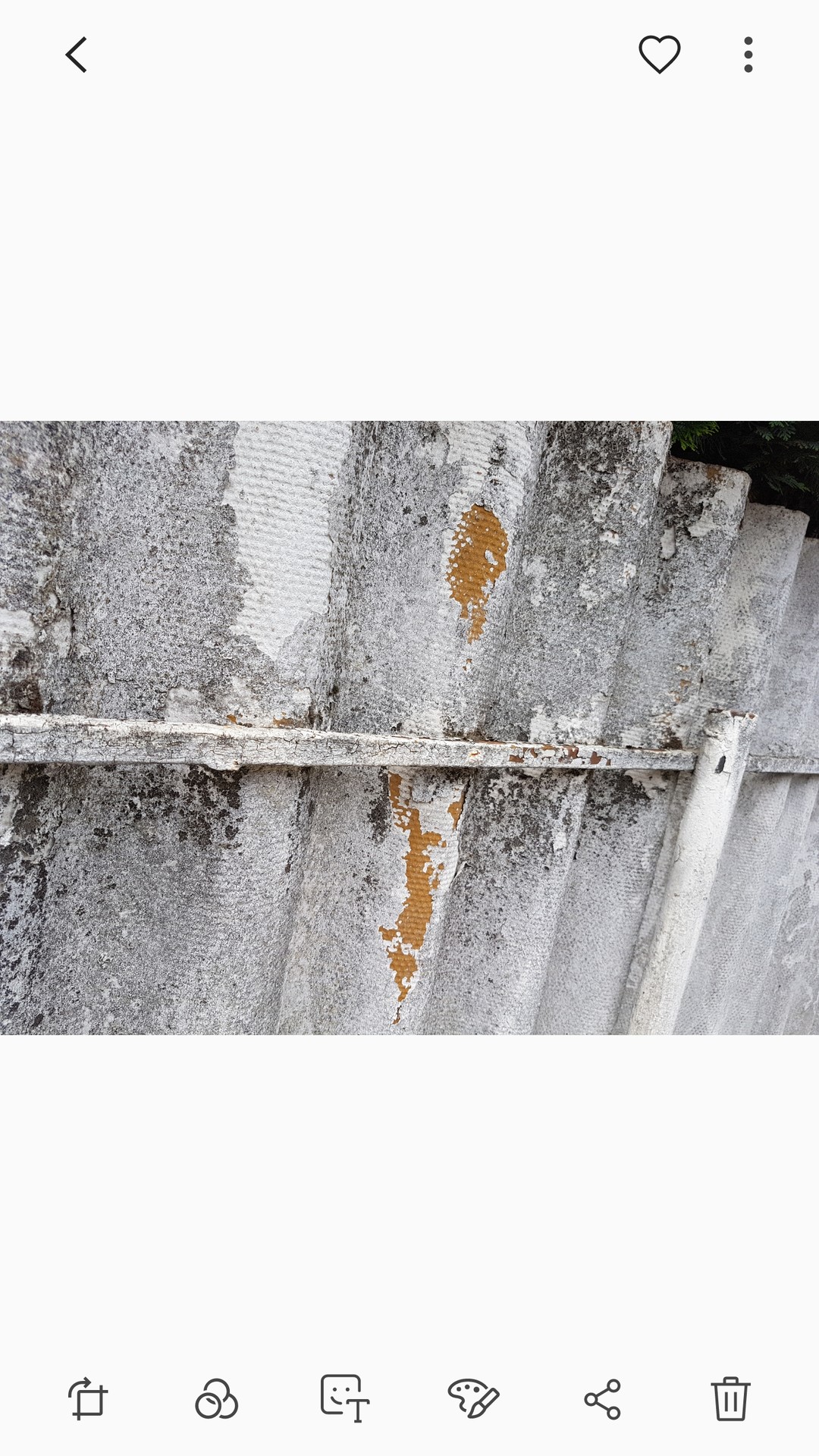

Hallo liebe Mitglieder. Nach jahrelanger Suche nach einer geeigneten Wohnung haben wir jetzt eine gefunden. Nach dem der Unzugstress vorbei war habe ich bei der Nachbarn diese Zaun entdeckt. Meine Sorge besteht wegen der starken Abwitterung der Wellplatten die wie ich vermute Asbest erhalten. Was meint ihr könnte das asbestfrei sein ? Vielen lieben Dank für euere Antworten
Um es wirklich genau sagen zu können, müsste es in ein Labor eingeschickt werden. Da es sich um gebundene Platten handelt, ist eine Gefährdung recht gering, solange sie ganz bleiben
So wie es aussieht, sind es Eternit Platten, die auf jeden Fall Asbest haltig sind. Einfach schauen, dass die Platten bei der Demontage ganz bleiben und zur Sicherheit einen Schutzanzug und auf jeden Fall eine Staubmaske minimum M3 tragen.
Die gehören mein Nachbarn, ich mache mir nur Sorgen weil die so stark kaputt und abgeblättert sind und dadurch Fasern freigesetzt werden. Oder passiert das nicht durch Wind oder so ? Ich wäre einfach dankbar um euere Einschätzung was ich tun kann, bin total ängstlich 😫
Solange die Platten da liegen, pasiert auch nichts. Überhauptnichts!
