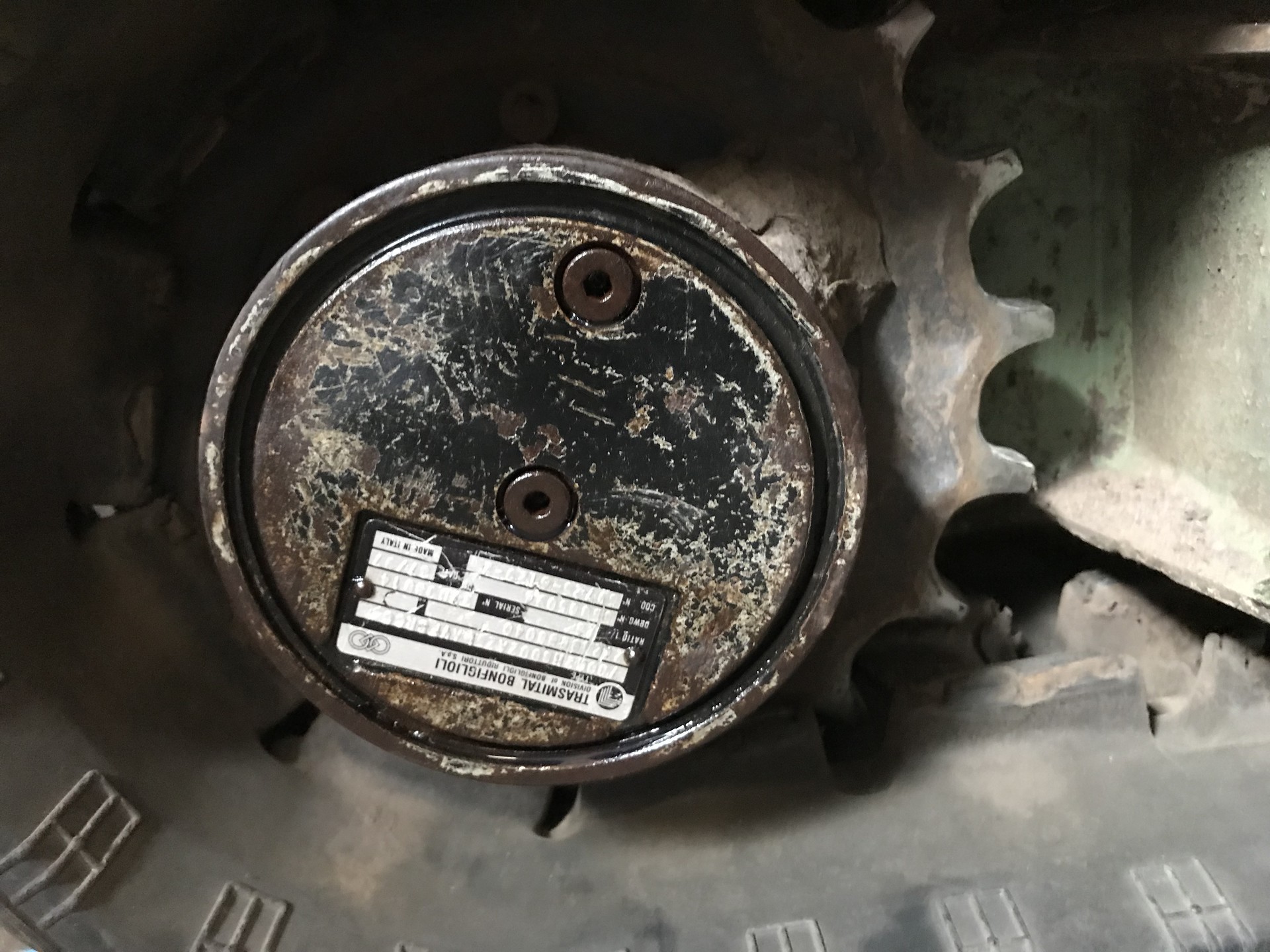

gibt es Beispielbilder ab wann ein Turas als verschlissen gilt?
ich habe meine beim Ölwechsel mal begutachtet, kenne mich aber nicht damit aus um den Verschleiß zu beurteilen.

Eindeutig verschlissen!
Schau sie Dir Mal genau an. Die Form ist nicht mehr gleichmäßig sondern in eine Richtung schon viel mehr ausgeformt.
Tauschen und gut ist

Es macht wahrscheinlich wenig Sinn die Ketten dann weiter zu verwenden oder? Das würde die neuen Turas ja schnell beschädigen.
das wäre dann wohl mal ne Aktion für nächstes Jahr, dieses Jahr wird er nur 100 Stunden maximal machen...

Meiner Meinung solltest du die drauf lassen. Da wird zu den neuen kaum ein Unterschied sein. Sehen doch noch Top aus.

Also für mich ganz klar. Verschlissen
Die Ketten auf deinem KX sehen auf den Fotos noch ganz gut aus.
Wenn das so ist würde es sich lohnen die Turas zu erneuern weil sie sonst schnell deine Ketten töten. Die kosten im Vergleich zu den ketten auch wenig Geld, schätze 150-200€ pro Satz. Ein Satz Ketten von guter Qualität schnell nen 1000er.
Wird leider oft gemacht, neue Ketten mit alten Turas und Rollen. Habe ich auch mal gemacht, funktioniert nicht.
