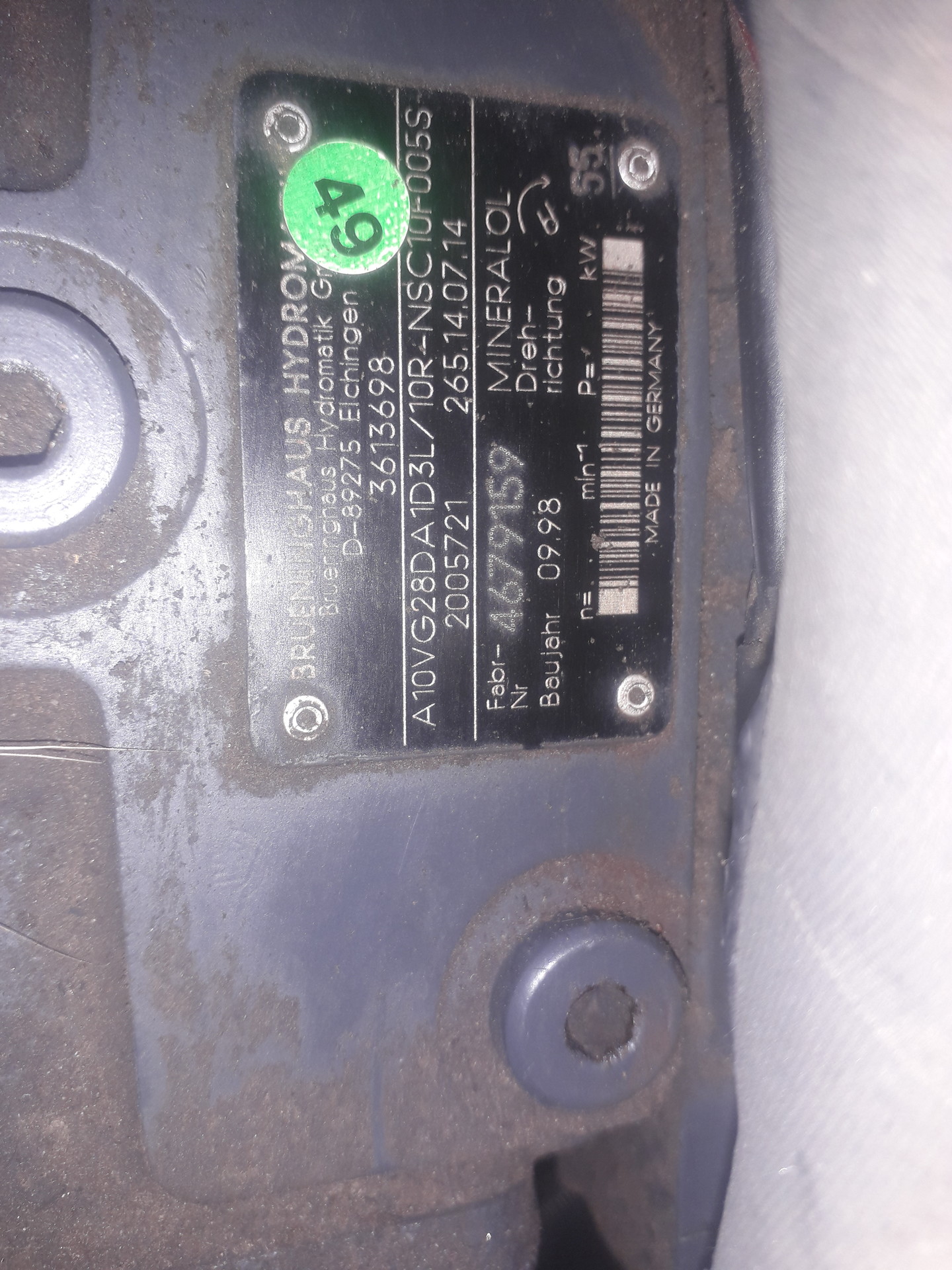

Hallo Jens,
wenn du mal den Hydrostat Typ durchgibst, dann kann man vielleicht helfen, so sprichst du eigentlich nur die Kramer Leute an.
Gruß Hydraulx

Hallo Jens,
Reglerpatrone , also Inchventil, könnte defekt sein, Tellerfeder gebrochen, demontieren und die Feder kontrollieren.
Gruß Hydraulix
