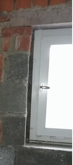

Ich möchte die Wände der auf den Bildern zu sehenden Räumlichkeit (erster Stock eines kleinen Ferienhauses) verputzen.
Die Wände sind aus Betonstein bzw. Ziegel unter den Dachschrägen.

- In einem Betonstein ist ein größeres Loch wo ein Leerrohr für Stromkabel aus dem stockwerk drunter hervorkommt. (siehe Bild). Mit was schließe ich das Loch am Besten?

Man sollte auf jeden Fall erstmal die viele Fehlstellen und Unebenheiten ausgleichen, wie soll der Putz auf einem Holzbalken halten, zumal da mehrere Zentimeter fehlen, das kann man nicht mit Putz ausgleichen, das schwappt nach unten weg.
Auch an der Wandecke wo die Ziegel raus gucken, das muss eben werden, am Fenster hast du Differenzen von 0,5 bis 3 cm grade an Laibungen ist das kritisch, zudem wie hast du das Fenster befestigt, mit Haken ? Der Putz wird den Fensterrahmen nicht halten, der Rahmen wird den Putz weg hebeln.
Wieso verkleidest du die Wände nicht mit Rigips die du auch direkt an die Wand kleben kannst, da muss nicht unbedingt ein Trägersystem drunter zum anschrauben, das geht auch mit Ansetzgips, da kann man Fensterausschnitte auch schön rausarbeiten und gerade Linien erzeugen, Übergänge spachteln, trocknen, schleifen, Haftgrund drüber, tapezieren, anmalen fertig.
