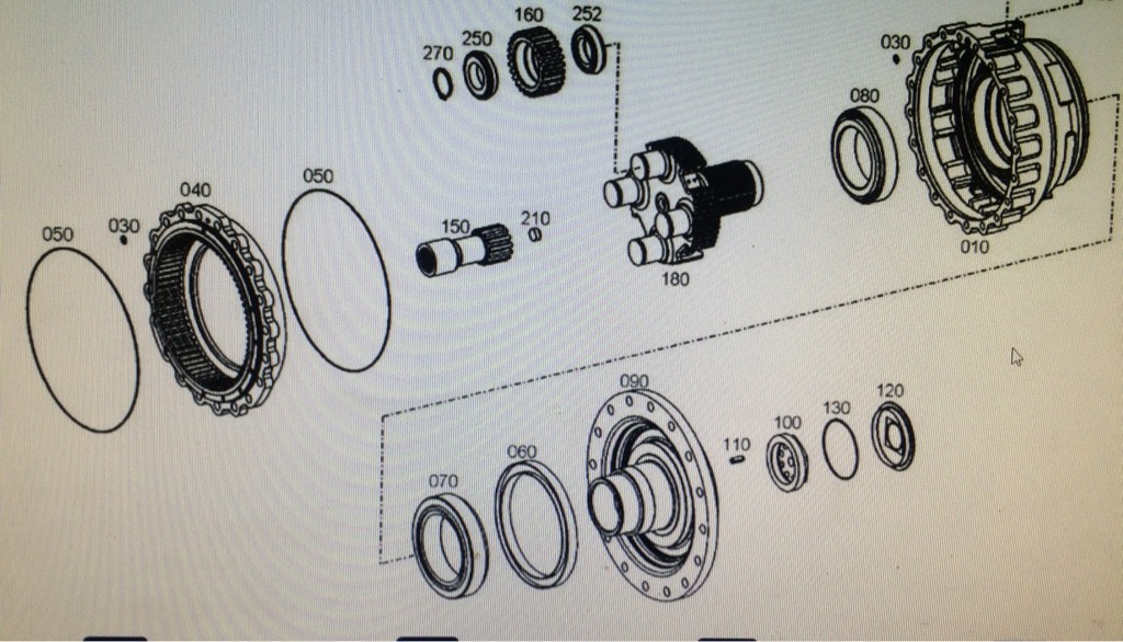

Bräuchte ne kleine Hilfe beim abdichten des Radflansches der Vorderachse unseres New Holland W190B, da müsste der Wedi erneuert werden…..
Ist ne ZF Achse Typ MT-L 3095
Kann man nach lösen der großen Mutter den Radflansch ohne große Hilfsmittel heraus ziehen, bzw anschließend einfach wider rein schieben??
Braucht man Spezialwerkzeug?
Laut ZF muss die Mutter dann wieder mit 3000 Nm angezogen werden, wie realisiere ich das am besten?
Gibt es sonst noch wichtige Dinge zu beachten?
Vielleicht kann mir jemand helfen der so ne Reparatur schon durchgeführt hat.
Anbei die Zeichnung des Flansches,
Mfg Christian

Hallo Zettelmeyer,
dein Problem wird sein, dass die Mutter auch genauso fest angezogen ist, lösen und festziehen ist eigentlich recht einfach, wenn man einen hydraulischen
Drehmomentschrauber hat, aber den haben nur wenige, und dass Ding ist teuer, am besten in die Fachwerkstatt, dass Anzugsmoment hat seinen Grund.
Gruß Hydraulix
Guten Morgen Hydrauliix
schon mal Danke für deine Antwort
würde es mit einen Drehmmomentverstärker auch klappen??   den könnt ich mir schon  geben lassen, und einen Dehmomentschlüssel bis 1000 nm haben wir selbst in der Werkstatt
mfg Christian

Hallo ,
einfach probieren, lösen kann man solche Muttern immer irgendwie, festziehen ist das Problem, die haben sich sicher etwas dabei gedacht, die Mutter so
festzuziehen.
Gruß Hydraulix
hallo Hydraulix
ja mit Sicherheit hat es seine Gründe dass die Mutter so fest angezogen werden muss....
Von ZF gibts da leider keine Hilfe zur Reparatur, die rücken nichts raus wo hilfreich wäre.
Ist hier vielleicht jemand unterwegs der so ne Arbeit schon mal duchgeführt hat??
Christian
