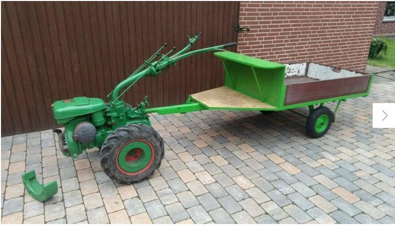

oder du holst dir in der Bucht für kleines Geld einen Einachserschlepper wie einen unkaputtbaren Holder mit Kippanhänger, den musste halt von Hand pumpen oder mit Muskelkraft kippen, aber geht alles, ham wir früher auch gemacht.
Der Vorteil, für den Einachser kannst du noch Fräse, Pflug, Schneeschild usw anbauen und bist flexibel, zudem fahren die Dinge bis zu 40km/h schnell und es gibt eigene Wettrennen dafür, also abends in die Disco geht auch.
