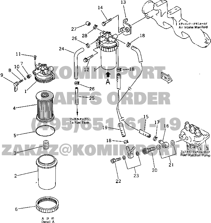

Hallo, ich habe man eine Frage an die Fachleute,
in meinem Komatsu PC07-2 sind 2 Kraftstofffilter verbaut,
einen direkt vom Tank kommend, einer vor der Injektorpumpe.
An jedem ist so ein Knebel eingebaut, den man drehen kann,
wie früherer am Benzintank vom Moped.
Ich denke das der zum Abstellen des Diesels sein soll, was aber nicht mehr funktionier.
Der Motor läuft in jeder Stellung, auf dem Bild Pos. 7/8/9Unbenannt.thumb.png.95e43ee2e0bd16c27e56c8cb5eaf6222.png

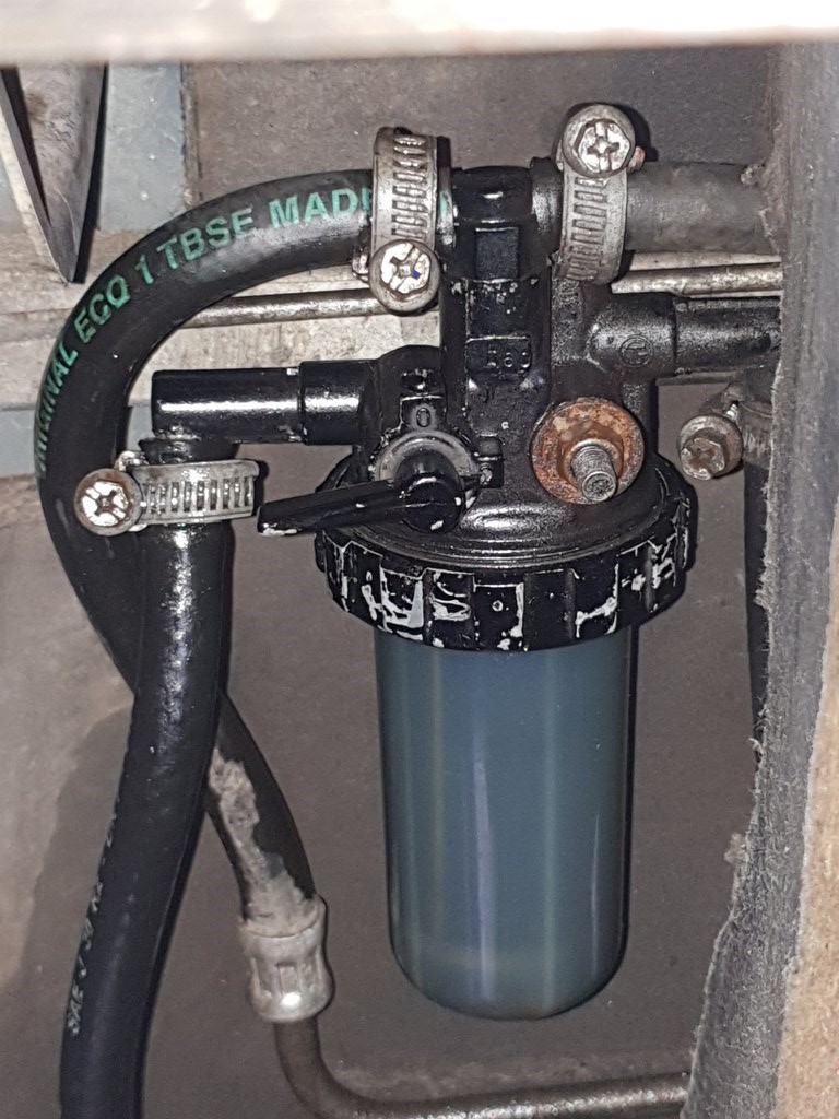

Das dauert ein Weilchen aber dein Motor geht garantiert aus. Der saugt zuerst die Filter leer dann geht er aus. Ich würde es aber an deiner Stelle nicht ausprobieren weil du im schlimmsten Fall die Anlage danach entlüften musst. Die Hähne sind für die Wartung da wobei man die nicht zwingend braucht

Danke für deine Antwort, auf was sollte der Hahn stehen, ich glaube auf dem Filter steht C und 0 oder so
Gruß Peter
Gruß Peter
6 Uhr ist offen 12 Uhr ist geschlossen
Gesendet von iPhone mit Tapatalk
Hier mal ein Bild, so wie bei mir,
der Griff steht immer mit der Spitze nach 12 Uhr, also auf 0 ,
der Motor läuft normal, und kann nur 1/4 Richtung 3 Uhr gedreht werden.
