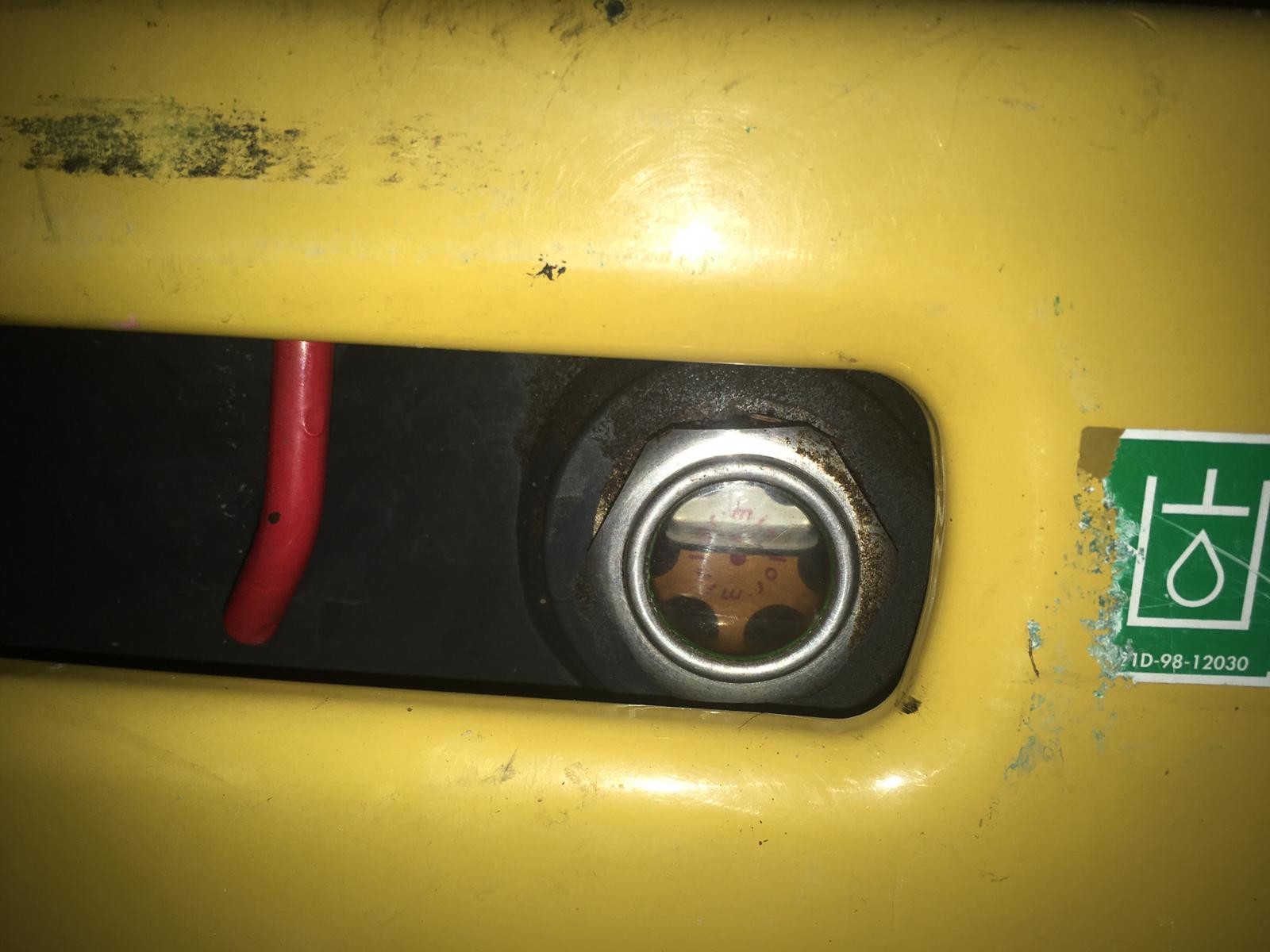

Ich bin kurz davor mir einen komatsu minibagger zu kaufen. Baujahr 2012 und erst 740h drauf. Zustand top.
Das komische er "kreischt" wie wenn er zu wenig Öl drin hat wenn ich 2 Zylinder gleichzeitig ansteuern. Evtl weils zu kalt ist? Er lief evtl 10 min und zum Schluss wars schon besser. Auch konnte ich mich nicht komplett aushebeln wenn ich zuerst das Schild runter achte und dann erst den Arm. Umgekehrt gings einwandfrei komischerweise. Verstellfahrwerk geht auch einwandfrei. Schauglas zeigt halb voll im kalten Zustand.
Ich kann mir nicht vorstellen dass die Pumpe ne makke hat.?
Was glaubt ihr? Hoffe mir kann jemand schnell helfen. Danke
Hat er das richtige Öl drin? War die Hydraulikstellung bei der Ölstandkontrolle nach Angaben des Herstellers? Das mit dem Ausheben hat nicht unbedingt was zu sagen.
