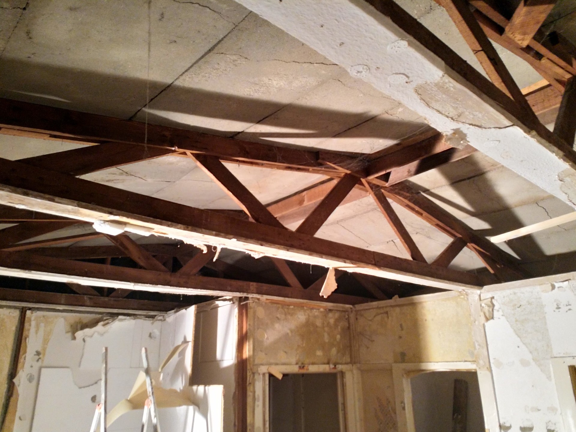

Ich hab hier mal ein paar Fragen über diesen Dachstuhl
Ich hab in so einer flachen Form noch kein Dachstuhl gesehen.
Ist das ein ganz normales Satteldach mit Dachbindern?
Meint ihr, die wände die im Raumstehen sind irgendwie tragend für den Dachstuhl. Im fast identischem Raum( etwas kleiner in der Breite) daneben Stehen auch zwei komplett frei auf dieser Länge (5m) wird auf beiden Seiten von der Hauswand abgestützt
Habt ihr eine Idee wie ich die Betonplatten nochmal abstützen kann. Hab keine Lust die irgendwann auf den Kopf zu bekommen.
Weg haben möchte ich die auch nicht, da die sehr schön schallisolierend sind :D
Das Häuschen wurde wahrscheinlich so um die Nachkriegszeit oder früher gebaut und steht mitten im Garten und wird nur von mir als Hobbywerkstadt benutzt.
Also möchte hier nicht sanieren.
Vielen Dank schonmal, auch fürs Lesen
Das kann dir nur ein Statiker vor Ort sagen, ob du die Wände raus nehmen kannst.
