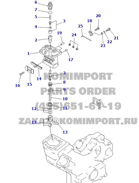

Hallo, ich habe einen Bagger Komatsu PC07-2R mit einem Motor 3D72-2B.
An der Injectorpumpe sind oben 3 Nippel wo die Leitungen zu den Injectoren angeschraubt sind.
An diesen Holdern sind die O-Ringe hart und undicht.
Nun habe ich mal einen Holder rausgeschraubt, dann kommen die Teile 5,3,4 vom Bild zum Vorschein.
Wenn sich jemand damit auskennt, können wir über mein Problem sprechen.
Gruß Peter
Hallo, danke für deine Antwort,
ich habe dann alle 3 Holder rausgeschraubt,
dann die Teile 3,4,5 sind lose darunter,
habe dann so wie im Bild 3,4,5,6 zusammen gesteckt,
nur wenn ich die Teile wieder einschrauben will, fallen sie auseinander,
habe schon mit einem Magnet versucht, der hält aber die 3 nicht,
Die andere Frage kommt danach.
die Teile sind Druckhalteventile , sie öffnen erst ab einem vordefinierten Druck, und lassen den Kraftstoff zu den Einspritz-Düsen
setzt sie mit etwas Fett ein.
Also Fett kann nicht schaden, werde ich mal versuchen, Danke.
Nun zu meiner anderen Frage,
wenn die besagten Teile raus sind, und ich in den Deckel schaue, dann kann ich das Teil 2 sehen, ist aber fest,
im Teil 2 sieht man wohl das andere längliche Teil 2.
Bei dem Ausgang in der Mitte, und beim linken Anschluss ist das lange Teil 2 etwa 2-3 mm tiefer,
beim rechten Ausgang sind die Teile 2 fast bündig, ist das normal ???
