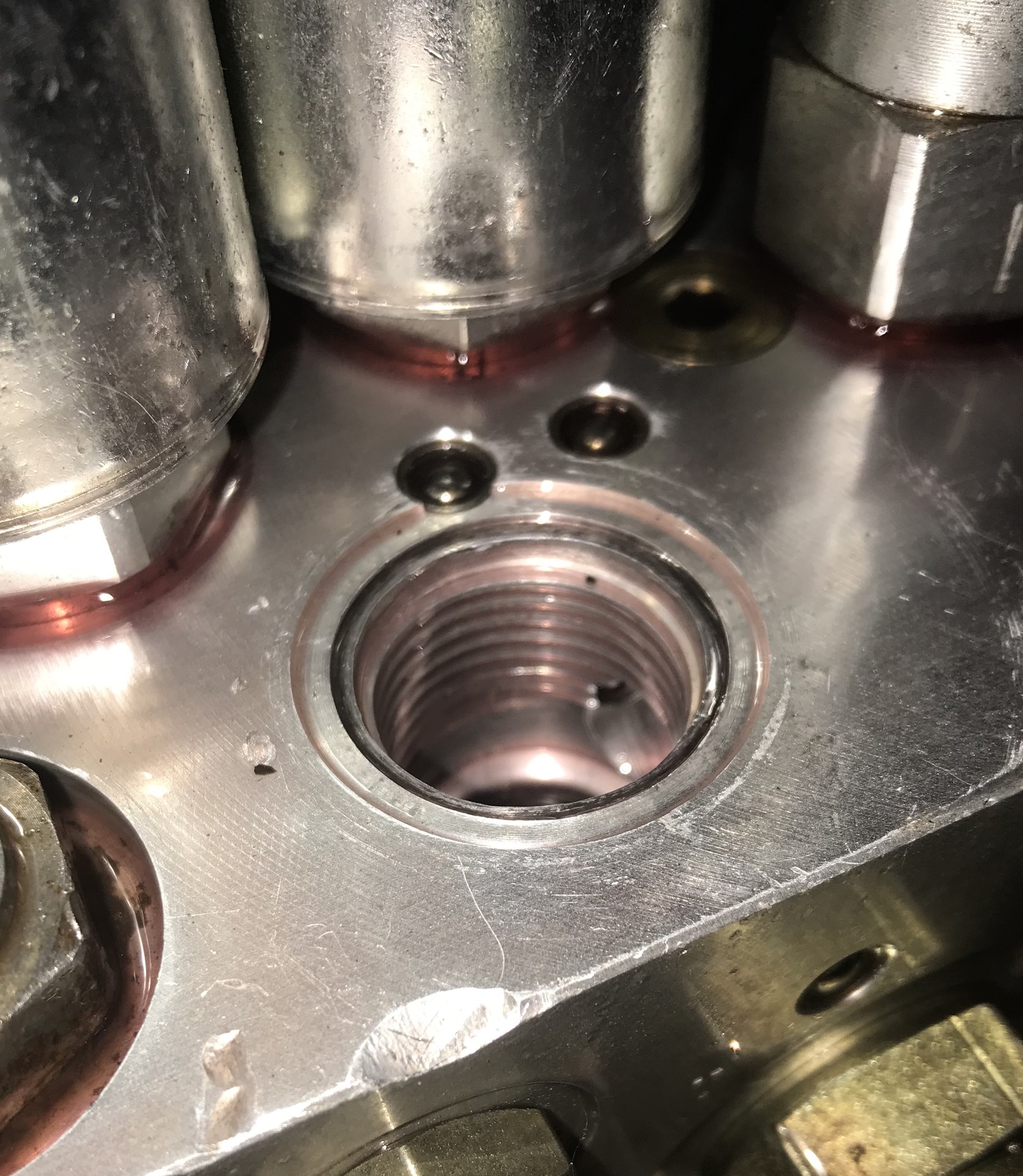

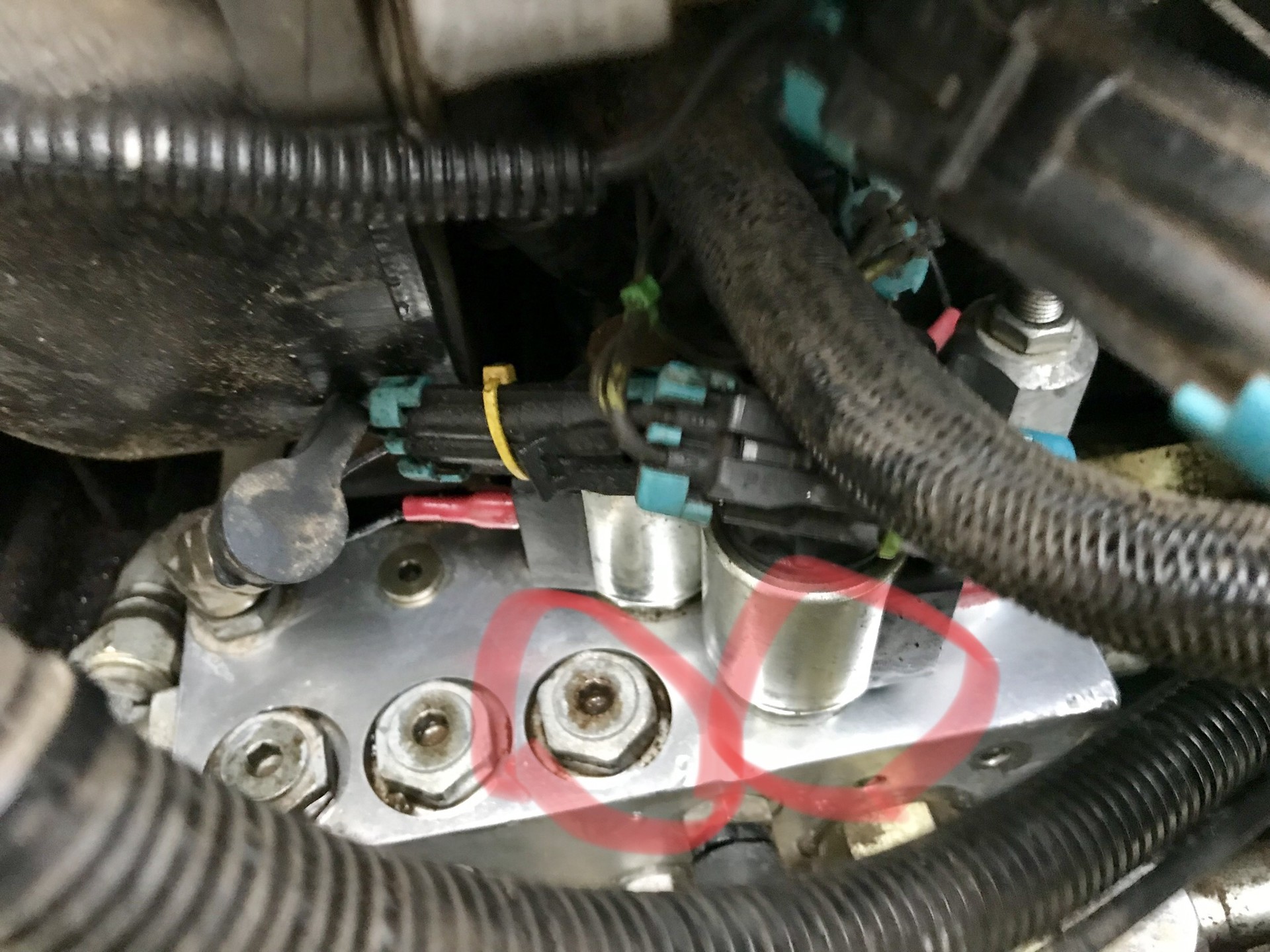

mein Bobcat hat seit einiger Zeit ein Problem, ein Hydraulikventil scheint am Hydraulikverteiler undicht zu sein. Fotos anbei. Habe schon einiges probiert, Dichtung getauscht, USIT-Ring probiert, loctite eingeschmiert, mit Dichtband in Kombination mit der Originaldichtung. Hat jemand eine Idee, wie man das Ventil wieder dicht kriegt?
Vielen dank im Voraus für die Hilfe😊
PS: es ist das rechte eingekreiste Ventil.

da schließe ich mich an, an die Empfehlung vom hdk, aber nehme doch mal die Sektion daneben raus, und du hast ein Muster, wenn es ganz schlecht
läuft, dann kann ein Riss in dem Alugehäuse sein, oder der Blindstopfen der Konstruktionsbohrung ist der Übeltäter,
Gruß Hydraulix
Guten Morgen zusammen, besten Dank für die Antworten. Habe mich falsch ausgedrückt. Als das Ventil anfing zu Suppen, habe ich es ausgebaut und einen O-Ring aufgefunden, der sichtlich in Mitleidenschaft gezogen wurde. Er hat eine Kerbe.
Habe den O-Ring 1:1 getauscht und seitdem ist es undicht und nichts geht mehr. Der Stopfen links daneben dient leider nicht als Muster, da ist das Schema gänzlich anders. Kann höchstens das Ventil dahinter ausbauen - habe ich bisher nicht gemacht, weil ich keine Lust hatte, zwei Undichtigkeiten zu haben.
